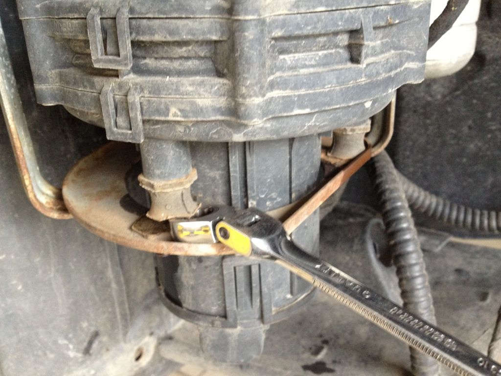

platí jen pro motory s EU4 (s EGR ventilem nad/vedle výfukových svodů u prvního válce)... pokud vám auto dělá po startu divné zvuky během činnosti vzduch čerpadla, mrkněte na uložení viz foto... měl jsem všechny 3 silentbloky úplně odlepené a pumpa s motorem volně lítala v kleci/držáku...

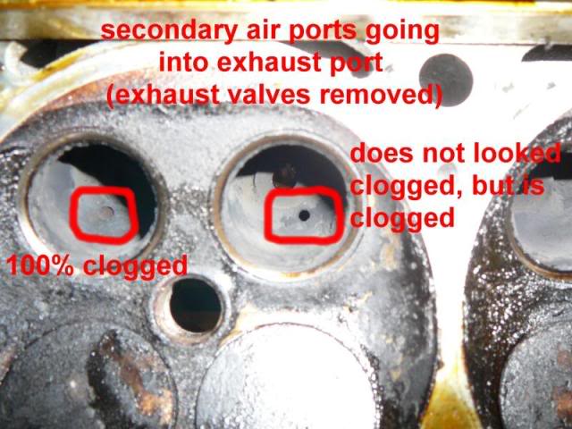

uvidím, jestli se zlepší situace se špatnýma studenýma startama, měl jsem rovnou vyčistit i tu hadici od SAP k hlavě, případně dle návodu na webu se má do hadice nalejt něco na rozpuštění karbonu, nahodit studený motor na 5s, dolejt, nahodit, dolejt, nahodit... viz foto hlavy - ucpané kanály
