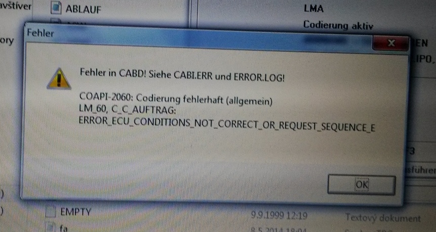

Potřebuju poradit. Dneska jsem poprvé zkoušel kódovat pomocí NCSExpert podle tohohle návodu na bmwklub.sk http://www.bmwklub.sk/navody-a-manualy/ ... 57750.html
Potřebuju zakázat kontrolu zadních blinkrů (dával jsem světla po FL kde jsou diodové). Na internetu jsem našel, že se to dělá v modulu LMA, načetl jsem ho a přepsal podle návodu tyto hodnoty co sem našel:
KALTUEBERWACHUNG_BLK_H_L
nicht_aktiv
KALTUEBERWACHUNG_BLK_H_R
nicht_aktiv
WARMUEBERWACHUNG_BLK_H_L
nicht_aktiv
WARMUEBERWACHUNG_BLK_H_R
nicht_aktiv
Problém je když chci ten soubor nahrát zpátky do ŘJ. Hodí mi to tuhle chybu (viz příloha) a soubor v autě se napřepíše... hodnoty jsou pořád nezměněny. Nevíte co dělám špatně?
