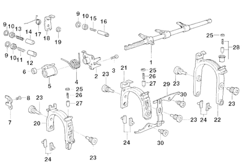

No a když už bude převodovka venku, tak bych rád udělal výměnu dílů 9, 10, 11, 12, 13, 14, 15 a 16 z nákresu, což by mělo vyřešit problém s přesností řazení a taky s tuhnutím řadící páky vpravo směrem k rychl. stupni 5. To by nevyžadovalo její půlení.
Máte nějaké doporučení, co by ještě bylo dobré u těchto oprav udělat?
