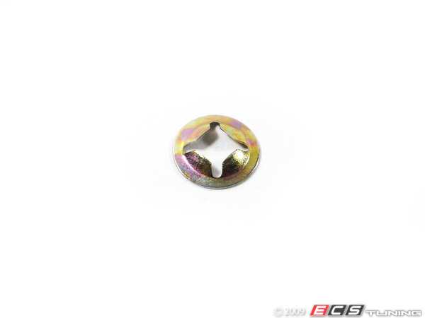

Dík za info, je ale otázka jestli ty podložky jsou součástí té sitě. Přeci jen to není origo retrofit. Jak vypadají ty podložky, šla by udělat fotka?

chip píše:Dík za info, je ale otázka jestli ty podložky jsou součástí té sitě. Přeci jen to není origo retrofit. Jak vypadají ty podložky, šla by udělat fotka?
No fotku jsem děla ,ale bud jsem uplně tupej nebo uplně blbej ,ale tu fotku jsem sem prostě nedostal.
http://store.bejby.cz/good.php?goodId:1 ... ku-Comfort
Takhle nějak to vypadá ta podložka

Tak sem se na to díval v ETK a to číslo 6 je právě ta zajištovací podložka, měla by mít obj. číslo 72161858017 - Circlip
Obrázek: http://c1552172.r72.cf0.rackcdn.com/22167_x600.jpg

sonyk02 píše:Tak sem se na to díval v ETK a to číslo 6 je právě ta zajištovací podložka, měla by mít obj. číslo 72161858017 - Circlip
To je přesně ono :wink:
