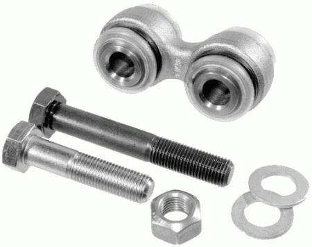

Zdravím, měl bych otázku... Co se může stát když jezdím ( zatim ) bez zadního stabilizátoru ( kosti ) na zadní nápravě
je to stabilizátor ten v kterým jsou dva šrouby na každý straně ?
Děkuji ...

auto se bude víc naklánět.
jsou na každy straně dva matice k jeden nápravě + jeden stabilizator
snad nemáš aktivní stabilizator

. . . foto

foto víž, takhle to vypadá
a tak že auto se bude více naklánět...?
Když jedu cca 90km/h tak se vrtí auto pak v nížší nebo vyžší to přestane, nemůže se ta náprava někde jinde utrhnout ?
Děkuji za info....

jelikož jsem neviděl napravu tvého auta. ale google mi to tež našel takove kosti stabilizátoru.
Stabilizátor má za ůkol aby se auto nenaklanilo do zatáček.
naprava se urvat kvůli tomu nemůže. pokud se auto vrti podíval bych se jinde střeba na kola, uchyceni nápravy atd.

To co je na obrazku ovsem neni kost stabilizatora. Vypada hodne podobne, ale toto patri niekam medzi rameno a napravnicu. http://2009.bmwfans.info/parts/catalog/ ... uspension/ cislo 6
