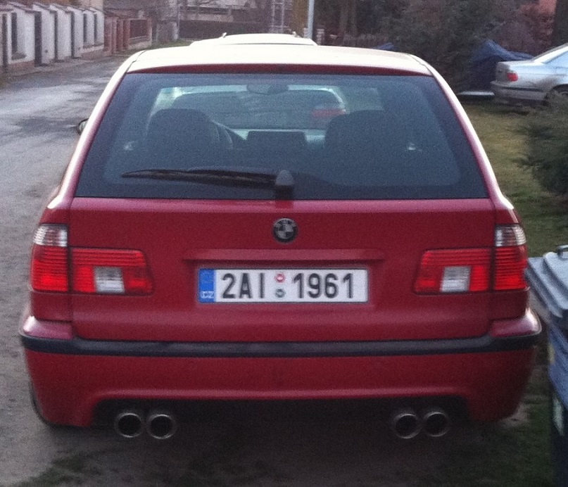

Az se ke me nekdy zase dostanes, poslechnes si zvuk M5 bez koncovych tlumicu, jen s koncovkama, ktere se, myslim, celkem vyvedly (kamarad uz je bude cpat na sedana taky :) a pak uz nebudes resit nejaky Remus, ale trubku s koncovkama :)
Omluva za kvalitu, foceno jen tak mobilem :)
