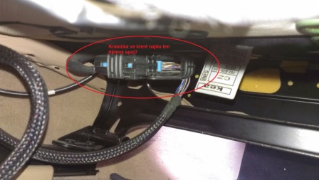

koukám že už to někdo psal podemnou. Tudíž se jen ptám, našel jsem po sedadlem řidiče odpojený bílý kabel z černé krabičky. může to mít s tím také co dočinění?

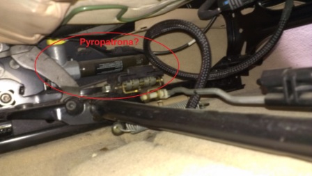

Neměl by jsi fotku jak vypadá vystřelená? a kterej konektor máš namysli? Nejsem si tím uplně jistej .. A asi mám z toho celkem strach :D Sice si 70 % dělám na autě sám, ale tohle ... :/

#5 Příspěvek od Krasavec »
Foceno pod sedadlem spolujezdce

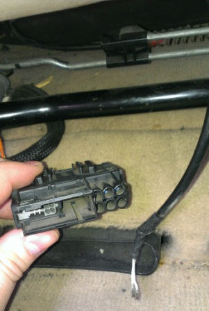

#6 Příspěvek od Birkoff »
Myslel jsem te žlutej na patroně a i ten černej pod sedačkou. Ty odpojený dráty co nejsou v konektoru vedou kam? Když se podíváš zepředu tý patrony, tak vidíš díru nebo je těsně u konce zátka (je vystřelená) ?
Krasavec
Příspěvky: 152
#7 Příspěvek od Krasavec »
U obou sedadel je díra. Normálně do jí strčím prst. A ty dráty myslíš na které fotce?

#8 Příspěvek od Elektro »
Na straně řidiče by krabička pod sedadem být neměla.Krabička je pouze na sedačce spolujezdce a je zapojená mezi dekou,která identifikuje obsazení sedačky a autem.U mé E39 vedou do krabičky z auta 3 dráty -fialovozelený,bíločervený,hnědočerný. Z krabičky myslím (modrý a bílí do deky).
Pyropatrony jsou na dva dráty (černé,nebo žluté) u mého mám vedeno zvláštním žlutým konektorem.Ale u novějších sedaček je to jedním velkým konektorem.

a potom se zeptej znovu
jinak ne to není ta krabička kde je nutný dodělat odpor, ta je menší a najdeš jí více k opěráku, tedy dozadu, když se Ti ji opravdu nepovede najít, tak se přemůžu a vyfotím Ti jednu z těch co mi tady leží na stole pro zabudování právě diody a odporu

#10 Příspěvek od Krasavec »
Krabičku jsem našel, napájel jsem konektory odpojil baterii a když otočím klíčkem do kontrolek tak se rozsvítí na vteřinu zhasne a pak zase se rozsvítí :-)
