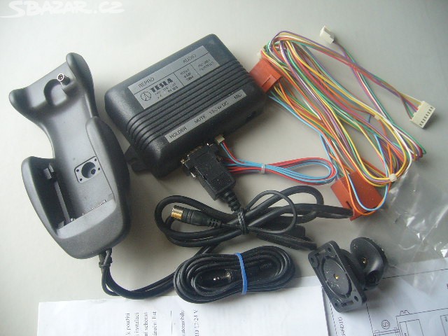

Dneska jsem si našel chvíli čas a sundal držák telefonu, který jsem odpojil od modulu. Máš pravdu, je to handsfree od Nokie a jsem opět poučen, bohuže jsem nedokázal zjistit, co je to za typ, neboť jsem z nedostatku rostoru a času nemohl modul odinstalovat. Nevíš náhodou, co to může být?

Je to Cark91, pouze propojení kabelem, s dnešníma telefonama nepoužitelný

Podle kabelu co jsem vytáhl z modulu od držáku telefonu to vypadá jak ta Cark91. Nešla by ani třeba použít stará kabeláž a napojit na to novou sadu HF od Nokie? Nebo to bude muset jít celé ven.

To je úplně jiná jednotka, jinej HW. Cark91 nikdy BT umět nebude

Jo to je mi jasné :-), ale ptám se zda by šlo použít kabeláž od starého, mám na mysli od napájení, mikrofonu a reproduktorů

Od mikrofonu a reproduktoru ano, od napájení asi ne, dělaly se dvě velikosti těch konektorů a novější typy mají tu kostku menší. Možná by to šlo přepinovat

Super, to jsem chtěl vědět, zkusím to koupit, nebo někde sehnat alespoň detailnější foto konektorů, které zkusím porovnat :)
