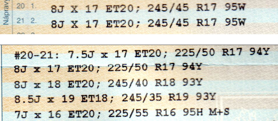

Mám 535D a toto mám v TP.

#6 Příspěvek od xdentist »
tohle mám já u 530D 06/2009. Mrzí mě, že třeba u 18" i 19" mám na předek i zadek psanou stejnou šířku ráfku a pneu....

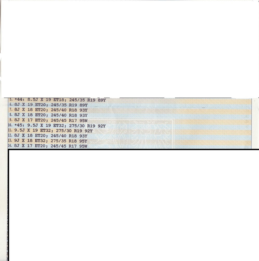

Pro srovnani tohle je TP pro facelift 550i:

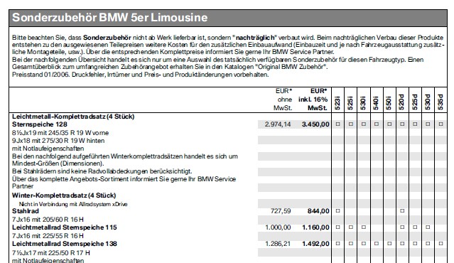

Katalog mluvi jinak:

A proč je tedy mám uvedené v TP (který je oskenovaný výše)?
