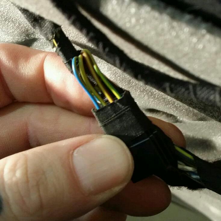

Ahoj, nevíte někdo jak zprovoznit/nekódovat sklápěcí zrcátka s auto-stmíváním a led osvětlením? Auto E60 LCI 07, zrcátka mají 3 dráty. Ve dveřích je přívodní konektor se 4mi dráty. Díky za odpovědi. Případně Praha, 777687900. Díky

budou se muset minimálně přepinovat kabely tak, aby stačily jen 3 anebo natáhnout nové. Zapojení zrcátek vybavených 3pinem je úplně, ale úplně jiné než těch holých se 4pinem. Dále je třeba nakódovat zavírání zrcátek a pokud na nich má fungovat stmívání, je nutné vnitřní zrcátko se stmíváním a z něj další nové 2 kabely do modulu.

Ty jo to mi vubec nerikej...bylo mi receno, ze se tk jen zapoji a nakoduje...omg to se poseru... Ma nekdo nejaky schemata zapojeni aspon? Nebo jak to udelat?

schémata mám, poradit můžu. jen jsem na tom dost na štíru s časem :( a udělat bysis to musel sám.
Vím to každopádně zcela jistě a proto, že jsem se tím zabýval taky a měnil zrcátka na svém. Ten co Ti řekl, že se to jen přehodí nebyl taky úplně mimo, ono je to totiž docela nejisté jestli máš 4pin nebo 3pin dokud se před koupí nepodíváš za tapec.. A přestavba je složitá proto, že 4pin je jednoduché zapojení z dveřních modulů přímo na motorky v zrcátku, proto 4 dráty. Kdežto 3pin obsahuje pouze +12V, kostru a datový kabel (LIN BUS) - každé zrcátko už má v sobě vlastní jednotku a ta pak dává povely motorkům, stmívání, zavírání, LED atd.

Udelat si to sam utco zvladnu, kdyz mi pomuze profik treba jak ty. Ve dverich mam a mel jsem zrzatko zapojene jednim konektorem se 4 draty. Ted na tech full zrcatkach je take pouze jeden konektor, ktery pasuje do toho ve dverich, ale ma jen 3 draty... Co mam tedy prosim te delat? :(

Konektor do kterého se zapoji konektor zrcatek.
