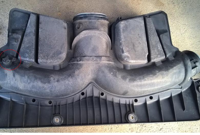

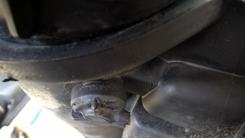

Ahoj při sundavání plastového krytu sání sem zjistil, že mám na spodku deklu ulomenou násosku, na kterou se nasazuje předpokládám podtlaková hadička. Číslo dílu je PA6-GF10 M20. Dá se to koupit vzlášť a nebo je to součástí plastovýho krytu. Zkoušel sem za to vzít rukou, ale nejde to a podle toho co sem vyděl tak někdo přede mnou už to asi bral kleštěma, páč je to orvaný.Jak to tam drží?V katalogu sem to nikde nanešel.

samostatně to koupit nejde, musíš celej ten díl, lepší je to opravit,
my tam dáváme kovovou trubičku se závitem kterou vlepíme loctitem do závitu kterej tam vyřežem a je to pak večný

Opraveno super.Jaraxi díky za návod
