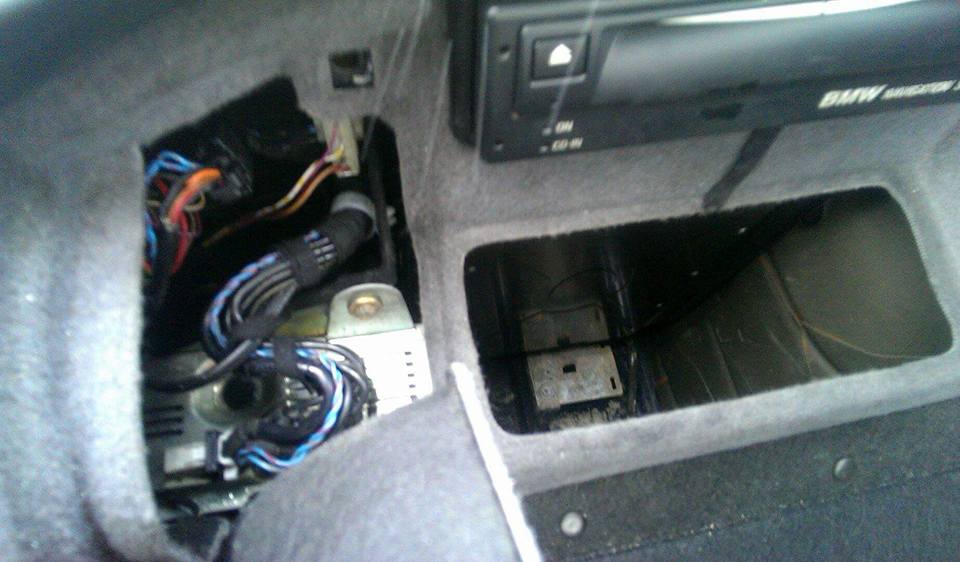

Klubové ID: 3950
#15 Příspěvek od PEchi »
Tak sme to dneska zkusili a rozebrali sme "půl" auta .. myšleno to ty vnitřnosti co jsou v místě kde má být changer a nenašli sme nic co by ani zdaleka vypadalo jako místo kam changer zapojit ... fotka je z netu ale je to stejnej případ, já sem nenašel ani to napájení který on tam má zapojený .... anybody help ?? som v nouzi hh
http://i59.tinypic.com/5f4t94.jpg

#16 Příspěvek od Foldas »
changer potřebuje plus mínus i-bus a pak propojení audia k radiomodulu jestli rozumíš trochu elektro tak si kabel vyrobíš podle wds které jsou volně přístupné na netu. Jestli tomu nerozumíš tak si radši někoho sežeň. Nebo se koukni do inzerce a napiš těm co tu prodávají díly a kup kabel od nich

Tak sme se na to podívali znovu .. a jediný info který by mi bohatě stačilo je že mi tam prostě chybí protikus kabelu k tomu co vede z changeru s kulatym konektorem, protikus s kulatym konektorem má pak na druhym konci hranatej a pasuje přímo do radiomodulu :-) a je třeba si sehnat tento drátoš :-) ... podle všech tech odpovědí sem si myslel že budu muset dělat buhví jaký zásahy pinovat pájet vyrábět bastlit už sme se na to chtěl vybodnout že to nemá cenu s takovýma obvštrukcema ... a přitom to uplně normálně jen zapojim a zapojim ... bez chirurgie :-) .... no každopádně když to někdy někdo bude v budoucnu řešit sem rád že mu budu moct stručně říct jak z jeho trápení může ven :-)
