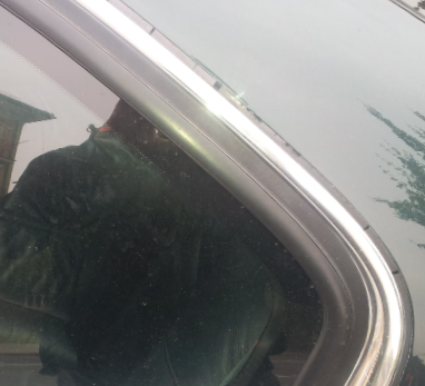

Zdravím, potřeboval bych radu, nad dveřmi se táhne těsněni od předku až k zadku auta je zduřele, z poloviny tam ani neni nebo je popraskane, da se to nahradit nikde jsem to ke koupi neviděl, popřípadě nějaký silikon ? Diky za tipy nebo rady :D

musíš to trochu upřesnit. Myslít to těsnění co je pod stříbrnými lištami ? Chromovými tedy přesněji ?
Gumové těsnění ? To mají špatné snad skoro všechny E38. Bohužel je to slabost těchto aut a je to zralé u všech na výměnu.
Mrkni se zde www.7er.cz tam to kluci nějak řešili ale je problém to sehnat případně není to levné.
http://bmwfans.info/parts-catalog/E38/E ... ting_parts
mám pocit je to součást té chromové lišty a v DE to stálo kolem 80eur jedna strana....

Myslím to gumové hned nad těma stříbrnýma chromovýma lyštama, podél celé té stříbrné lyšty, začíná u kapoty a kočí u kraje zadních dveří.

Posilam foto

original se to kupuje bohužel i s tou chromovou lištou...asi kolem 3,5tis / ks....jinak jednu dobu vyráběl Spooner ze 7er.cz náhradu za pár stovek...
