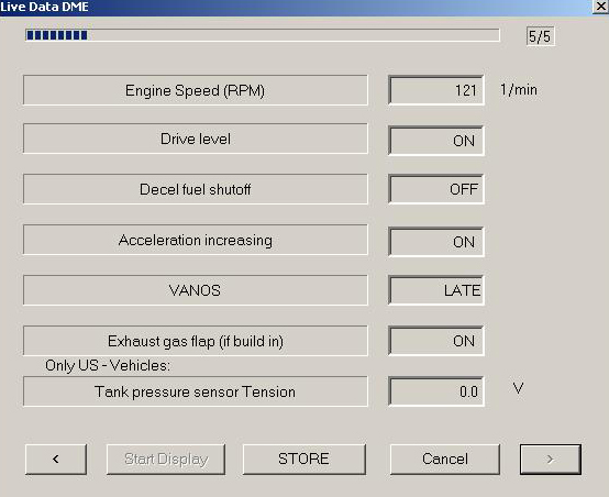

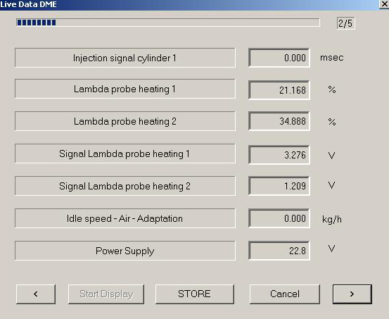

Mám problém u E38 4.0 z 95r. Motor jde jen na 4 válce (pravá - spolujezdec) - nejde. Po diagnostice motor šlape jak hodinky, ale hned další start nic. Dám jsem výpis z diag a zajímá mě pár věcí.
Na foto je i váha ale ta byla odpojena a po vymazaní se už neukazuje
Čím to je že jde jen půlka motoru ??? to chci udělat jako první věc..... lambda nebo ten poták ?
Proc na live data je jednou u lambda regulator aktiv a not activ ?
Šikla by se rada.. Díky moc.

Měří to nějaké nesmysly nebo je problém v kabeláži. Zvolil jsi správný typ motoru?
Vehicle Speed 129 km/h na L_data 3 .jpg

No toto je nic moc diag.. ta se na nic neptá a ani nic nechce :D
Spíš by mě zajímalo čim to je když vymažu ty 2 problémy že běhá jak má.
Údajně je auto 3L a je tam davanej 4L... ale než šlo auto na lak (cca rok stalo) tak běhalo v pohodě.
Snejk
Příspěvky: 3118
Klubové ID: 2166
#4 Příspěvek od Snejk »
to je carsoft ten nikdy livedata neumel a vždycky ukazoval kravince
Koldus
Příspěvky: 78
Registrován: stř 18.04.2012 00:00
#5 Příspěvek od Koldus »
Taky si myslim. U E36 je ani nerozjede..
Ale nenapadá vás proč nejde na všech 8 válců ? až když to vymažu ?....
děla to ten poták nebo lambda ?
