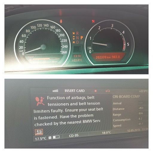

Cao,zniceho nic pri vlozeni klice do zapalovani vyskocila chyba. Pochopitelne vim co to znamena ,jen cim nebo co to zpusobilo? Popripade co opravit? Jen se orientacne ptam na cose poripravit at jsem v obraze. Díky za radu
Prikladam foto

zajeď na diagnostiku...ale myslim, že to bude kroužek pod volantem...stojí nějak kolem 2-2,5tis...

taky může být špatný bateriový terminál, nebo senzor obsazenosti sedačky...
diagnostika ukáže

Sice na E61 ale mel jsem uplne stejnou hlasku, vymena RJ airbagu to spravila. Samozrejme to nejdriv nechej zkouknout na diagnostice nekoho kdo vi co dela, nikoliv servis u dealera
