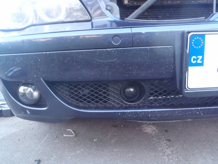

Ahoj, hedal sem tady na foru a nenašel sem. Praskla mi žárovka v mlhovce.
Chtěl jsem se zaptat na postup výměny žárovky. Kolem mlhovky je ochraný plast - ten je tam jen nacvaknutý?Nebo se kní dostanu přes odmontování podběhu?
Jaký postup je nejlehčí?
Díky

U mlhovky je na druhé straně, blíž ke středu nárazníku nacvaklá plastová krytka, tu vyndáš a je tam jeden křížový šroub - povolit a mlhovku vyndáš i s plastem kolem ní. Na žárovku se dostaneš krásně zezadu. Dělal jsem to o víkendu, ale mám 2002 - předface..

Super díky moc. Tu plastovou krytku vycvaknu směrem k sobě? Abych něco neurval.

Jo, k sobě. Kdyžtak jí mají v kelly :D Máš facelifta nebo před ?

U FL je mlhovka přišroubovaná zezadu k nárazníku. K žárovce se da dostat po vyjmuti mřížky vedle

Aha, takže mám teda vyndat ty mřížky ne kolem mlhovek ale ty vedle? Přdpokládam, že sou tam jenom nacvaklý?

Pokud si dobře pamatuji jsou jen nacvaklé :wink:

ano, jsou jen nacvaklé. Jak u před FL, tak FL. Jinak tohle je v TIS, stačí se mrknout.

Takže žárovky vyměněny.Neni to nic složitýho. Plastová krytka je tam jen nacvaklá. Ta de bezproblému vyndat. Mlhovka drží na jedné straně zaháknutá plastíkem do nárazníku, na druhý straně je jeden šroubek. Ten se odšroubuje a mlhovka se vyhákne. Nejde vyndat ven, na to je díra v nárazníku malá, ale jde vevnitř nárazníku bezproblému otočit, vyndat starou žárovku a namontovat novou. Pak zase zacvaknout, našroubovat šroubek a nacvaknout plastovou krytku.
K mýmu údivu sem měl v mlhovkách HID sadu, tu sem ale vyndal a prozatim dal obyč žárovky, ale xenony bych tam chtěl zpátky. Bohužel tam neni nikde žádný označení. Nemáte s tim někdo zkušennost? Zítra to vyfotim a dám sem fotku, kdyby někdo věděl.
