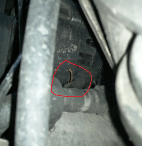

Na motore 3.0D M57N v E65 je na hadici co ide z intercooleru do sania trubka a na nej je spominane teplotne cidlo(cislo dielu 11 61 3 449 116).Viete mi povedat naco sluzi?Ziatil som ze kabel co k nemu vedie je pretrhnuty a neviem najst kam to ide.Ked mate niekto moznost odfotit kam vedie kabel z toho cidla,tak budem vdacny.

inspi1981:dakujem,ale je to premna spanielska dedina.mne by skorej pomohla fotka,ku ktoremu zvazku ide ten kabel.

a stale som nenasiel,kam ten kabel vedie.Zisla by sa fotecka.

#8 Příspěvek od gombo »
