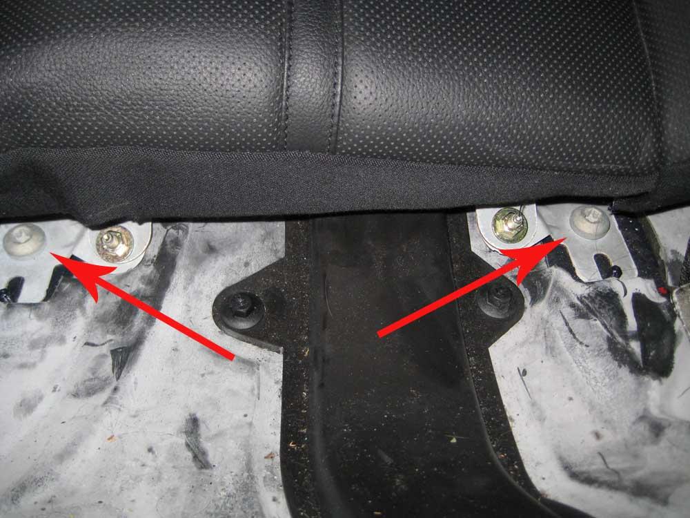

tady jsem ještě našel fotku kam by se snad měly ty úchyty přidělat...odpoledne zkusim mrknout jestli tam tyhle šrouby mám

fishmaker píše:tady jsem ještě našel fotku kam by se snad měly ty úchyty přidělat...odpoledne zkusim mrknout jestli tam tyhle šrouby mám
Ahoj. Už mám ty držáky na isofix, jenže když jsem sundal sedák sedačky tak jsem nenašel ty šrouby co tam máš ty. Mám tam ale ještě nějakej tapec, přímo na kastly, to jsi taky sundával, nebo jsi to měl takhle holý jak máš na fotce. díky dík.

fishmaker ma vzadu komforty, na tom to asi taky záleží.
