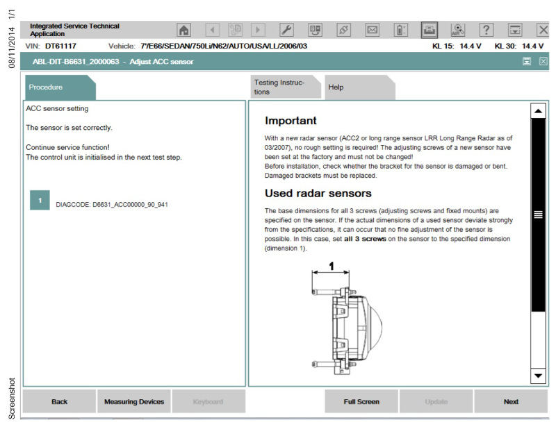

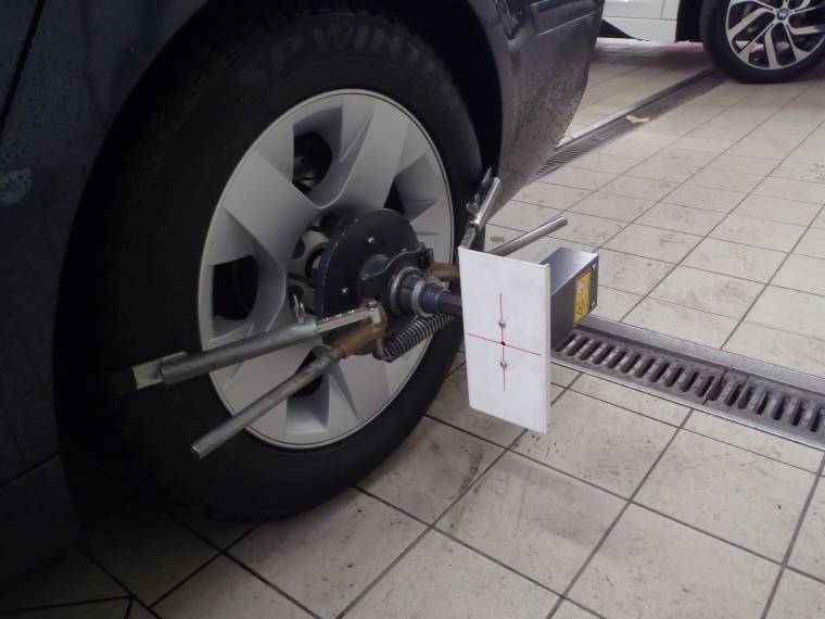

inspi1981 : byl si ho nechat nastavit, aby správně snímal ? v TISu je na to nějakej návod...a jinak Nowic s tim byl tusim v Renocaru, aby mu to nastavili
Second EX : BMW e66 745Li 3/2002
inspi1981
Příspěvky: 958
Registrován: čtv 30.05.2013 00:00
Bydliště: Ostrava
#9 Příspěvek od inspi1981 »
Jak jsem psal výše, v sobotu to jdu seřídit

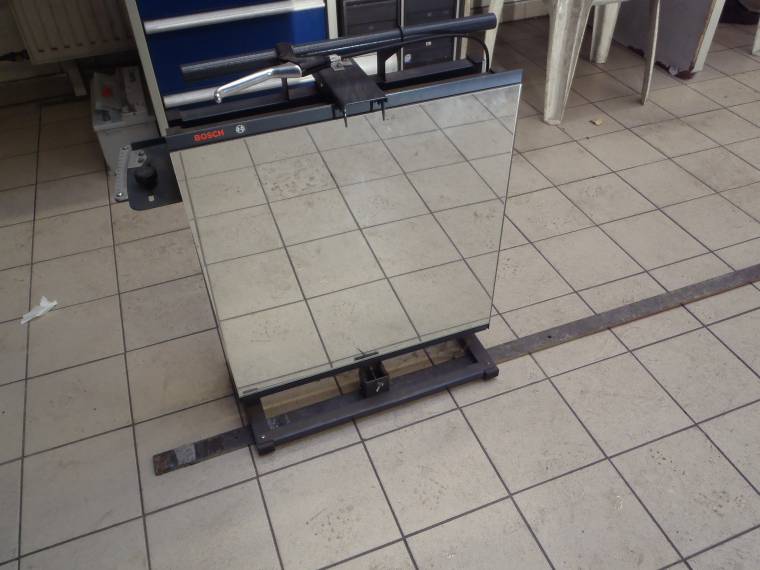

inspi1981
Příspěvky: 958
Bydliště: Ostrava
#10 Příspěvek od inspi1981 »
Tak a je to seřízeno :P
