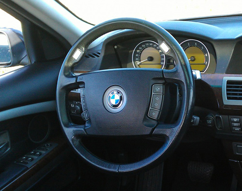

volant měnit nemusí...ale FL má jinak tvarovanej airbag u čtyřramínka...naopak ten sportovní vypadá stejně u předFL i poFLhurvajs77 píše:jako na volantu? Pokud nebude chtít měnit i volat za 3-ramínko tak není třeba měnit. U FL jsem měl za to, že je už je 3-ramínko, ale viděl jsem 750, r.v. 2007 a měla originální 4-ramínko (byl to prní majitel a volant neměnil).
a tady je poFL...má jinej ten airbag...jestli jsou kompatibilní a stačí přehodit nevim...
Tady je předFL volant...bag je takovej...plochej
