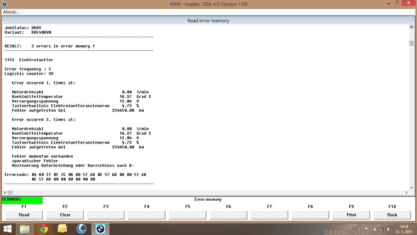

Zdravím na fóru, marně hledám, jak vlastně funguje 3pinový ventilátor, INPA mi píše chybu 1152. Na přívodu k ventilátoru není žádné napětí, ja tedy vadný ventilátor nebo mám hledat někde jinde (pojistky, relé)

Ten větrák se dá pomocí INPA vyzkoušet, je tam na to celý jeden oddíl, kde si volíš % otáček. Ty jsi zatím jen vyčetl chyby.
Pokud máš 3 drátový ventilátor, tak v tom 4-pólovém konektoru najdeš na pinu (1) kostru, na pinu(4) +12V od pojistky F76(50A). Na pinu(2) žlutočervený drát (GE/RT) multimetrem nic nenaměříš, leda osciloskopem. Po tomto GE/RT drátu jde impulsní modulace od ŘJ motoru do regulátoru větráku a ten regulátor je součástí elektromotoru větráku. Takže potřebuješ celý elektromotor, respektive celý větrák. Je to těžko rozebiratelné, těžko opravitelné a neznám nikoho, komu se to povedlo poskládat zpátky.

diagnostikou jsem dal test akčních členů, el. fan na 10-40 90%, ale ventilátor se ani nehnul(na konektoru jsem neměl žádné napětí)
