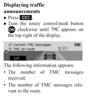

Tam mám 0 zpráv.
Je to možnost jak si přečít to, co přístroj nasosal ze zdroje. Můj problém je, že nesosá. Po zadání trasy zahlásí za 10 minut, že zprávy nejsou a dynamické navigování není možné.
Display mi tučným "svítivým" fontem zobrazuje [TP], tzn. že přijímá hlasové zprávy "Traffice Programme", tzn. při hlášení ztlumí radio/muziku a přepne na dopravní hlášení.
Ikona [TMC] je "zašedlá", TMC nefunkční, asi nenaladí správný vysílač s TMC informacemi. Zkoušel jsem to podpořit posloucháním radia na frekvenci 105,0 (ČRO3-Vltava) a nebo 92,6 (Regina). Stanice hrají skvěle, ale TMC bez úspěchu.
