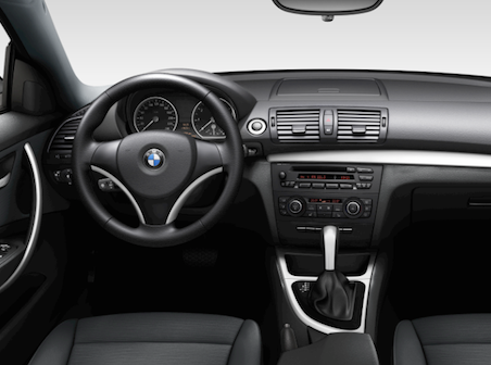

zdravím,
kamarádka má 116i (2,Ol) 2010 a chtěla by multifunkci na volantu. co sem koukal po netu, je asi menší šance na přípravu než už e81, ale má tempomat, tak by tam příprava na čudlíky být mohla, neporadí někdo jak to zjistit bez sundavání airbagu, toho se trochu bojím:) pak neni třeba už nic dokodav, nebo ano?

přesně takhle vypadá, je to interier dle vin.. píšou že sportovní kožený volant.. je tu šance větší?:)
pokud by tam konektor byl, musí se dokodovat čudlíky, nebo ne? Koukám, že je to nakonec E81 1/2010
