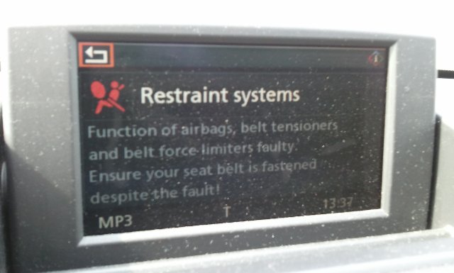

tak jsem zapomněl zavřít okno u spolujezdce a nechal ho venku, když pršelo včera. Sice bylo otevřený jen 4-5cm, ale po vložení ovladače do auta, mi to na navigaci hlásí - viz fotka.
Zkoušel jsem zatáhnout za pás, funguje.
Je ještě něco, co mám vyzkoušet?
A jak mám tu hlášku odstranit, vyskočí mi tam vždy když nastartuji auto nebo vložím ovladač.
Díky za info a rady :)

Chyba na zadrznem systemu, neosdtranitelne bez diagnostiky. Okno s tim nema nic spolecneho. Muze to byt cokoliv, vcetne jednotky, taky uz jsem menil... Zcista jasna umrela...

mě se to stalo cca před týdnem, kdy jsem vezl brašnu na předním sedadle. Co jsem tak četl, je to poměrně častá chyba a může toho být víc (co můžeš udělat, tak např. zkusit zkontrolovat kabely pod sedačkou, jestli není nějaký odpoiený), ale ta chyba sama nezmizí, musíš to napíchnout.
Tento týden to vezu k mechanikovi, s největší pravděpodobností to bude např. pyropatrona nebo sensor v sedačce.

Ja bych velmi durazne doporucoval do toho NIJAK nehrabat, nic neodpojovat a nic neresit, protoze to je akorat tak k nicemu.

No já si vzpomněl, že v sobotu tu teda hodně lilo, takže si myslím, že to spíš bude kvůli tomu...snad až to vyschne, tak to hlásit nebude.

takže opravdu to vypadá, že to bylo skrz napršení na sedadlo spolujezdce, teď večer se mi už hláška na navigaci neobjevila :).
Jenže jsem nechal okýnko pootevřené, aby to vyschlo a nenachčije mi tam zase? :D :D Sedačka zase trochu mokrá, snad se zítra žádná hláška neobjeví :D
