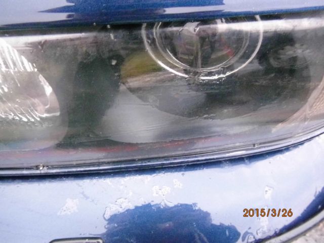

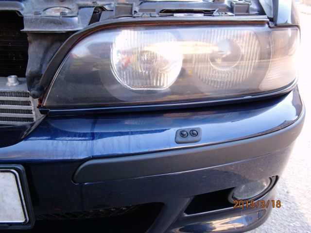

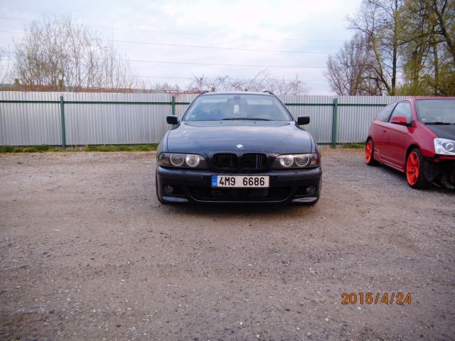

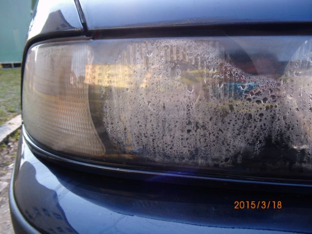

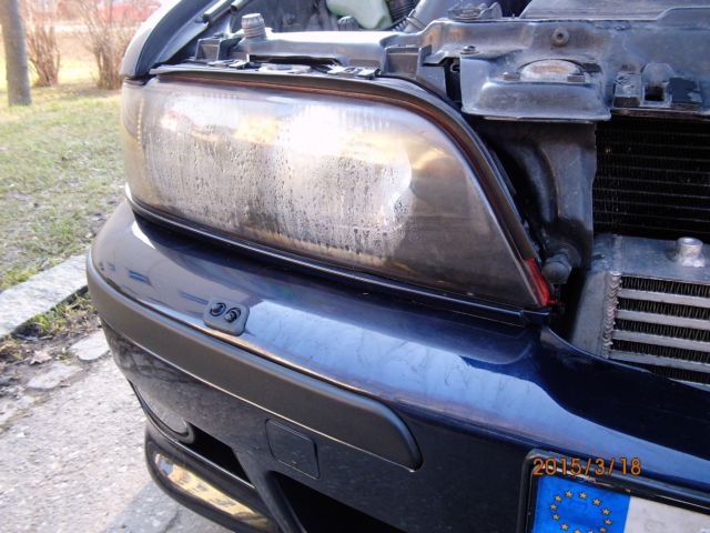

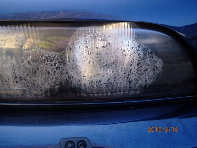

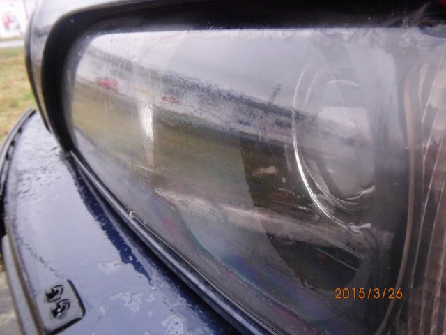

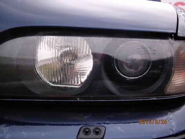

Na začátku byly mlžící se před face světla a myšlenka koupě face světel.... jenže i za světla v dezolátním stavu si lidé říkají majlant..

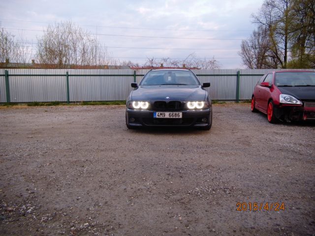

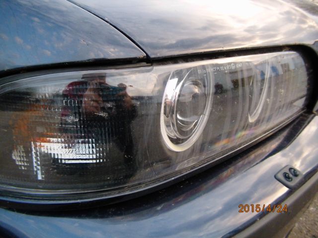

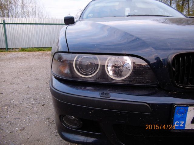

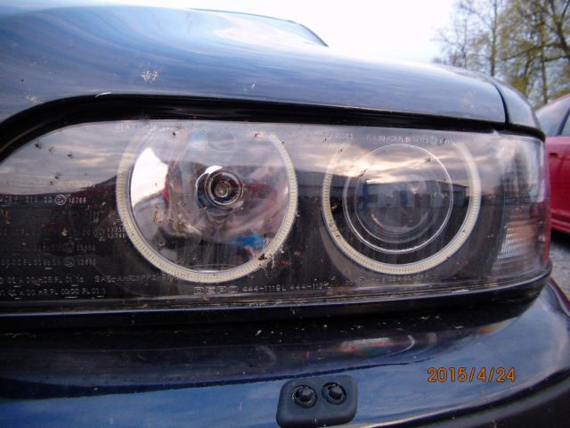

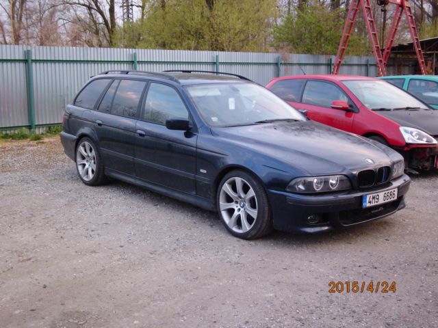

Po rozleštění krytu 3M sadou jsem zjistil,že jsou vylámané tyčky a nefunkční jeden motorek naklápění... tyčky jsem dal nové a při rozdělaném světle byla vidět vysvícená parabola. Rok jsem pojezdil a zjistil,že parabola se dá za 300,- / ks zrenovovat. Jenže by auto stálo 10dní bez světel. Pak mi do SZ poslal Memphis_R nabídku na bixenové projektory Hella Evo-R. Pak už to šlo ráz na ráz. Projektory přišly i s chromovanou krytkou a já vše namontoval. jedno světlo mi trvalo cca 1,5 hodiny a já odjížděl domů s bixenonem :lol: Jenže jak je vidět i na fotkách byl projektor dost "utopen" vevnitř. Pasuje totiž přesně do face světel a tak jsem ho musel vypodložit a výsledek je myslím super. Zničené kryty Italským sluncem jsem nahradil novými Depo kryty s kouřovým blikačem a ještě od Memphise_R osadil LED angel eyes V3. co fungujé jako DRL. Světla jsem si v práci seřídil a od té doby si jezdím jako pán a to vše za menší cenu než by stály zničené face lampy :-D
Vidím za deště ve tmě no prostě všude.
Projektory od Memphise_R i LED angely určitě DOPORUČUJU a pokud by někdo chtěl poradit a montáží do před face světel, tak není problém. :lol:
