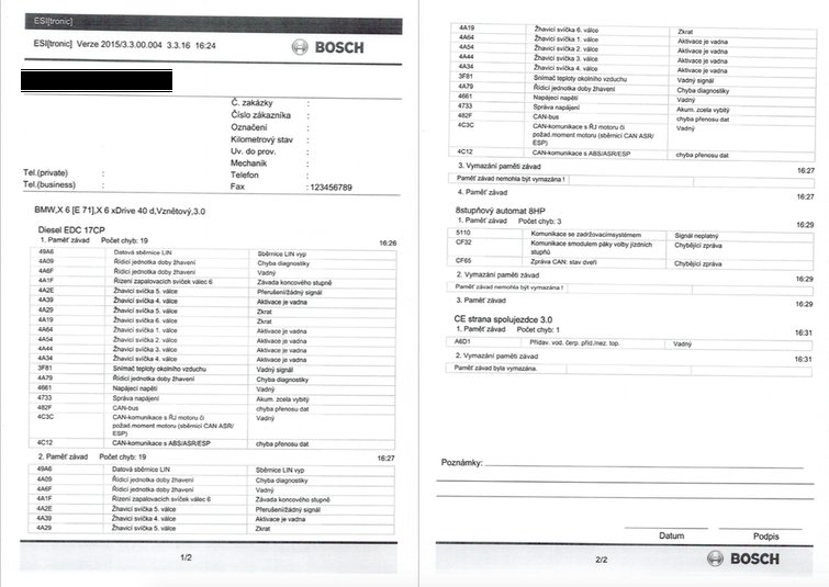

Ahoj,
Chtěl bych Vás poprosit o radu,
diagnostika hází tyhle chyby, je možné že je to slabou baterkou?
Děkuju :)

chyba zhavenia nebude urcite slabou baterkou, 6 zhavicou, riadiacka, nasledne mrknut, ci ti to vypaluje dpf.
nasledne tam budes mat asi po smrti pridavnu vodnu pumpu, ako vsetky bmw, ale tym sa nemusis trapit.
