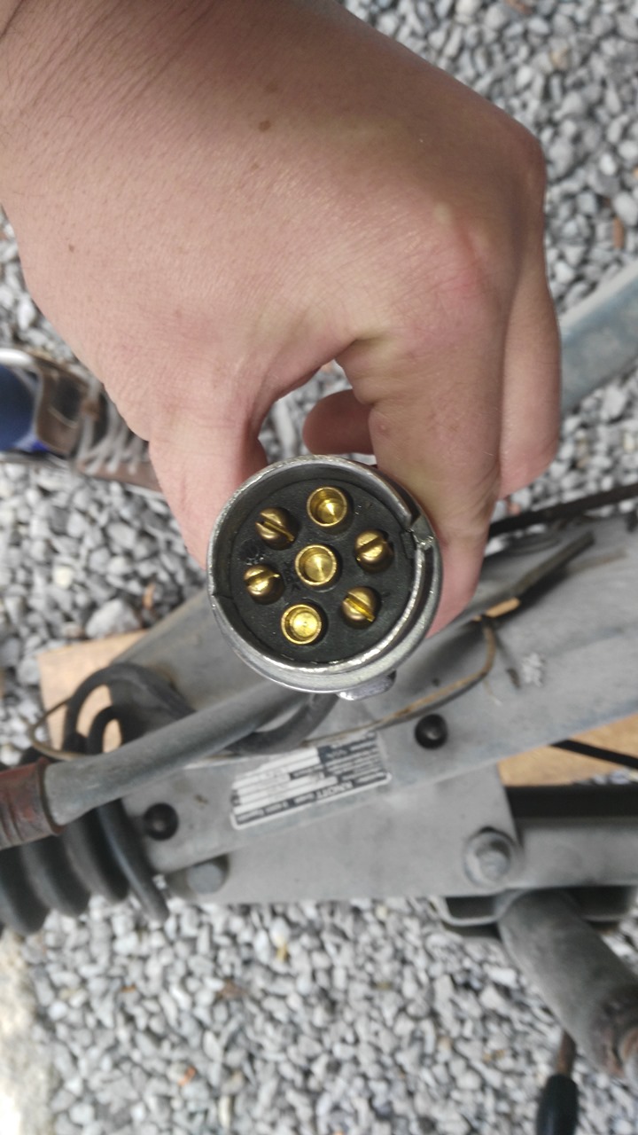

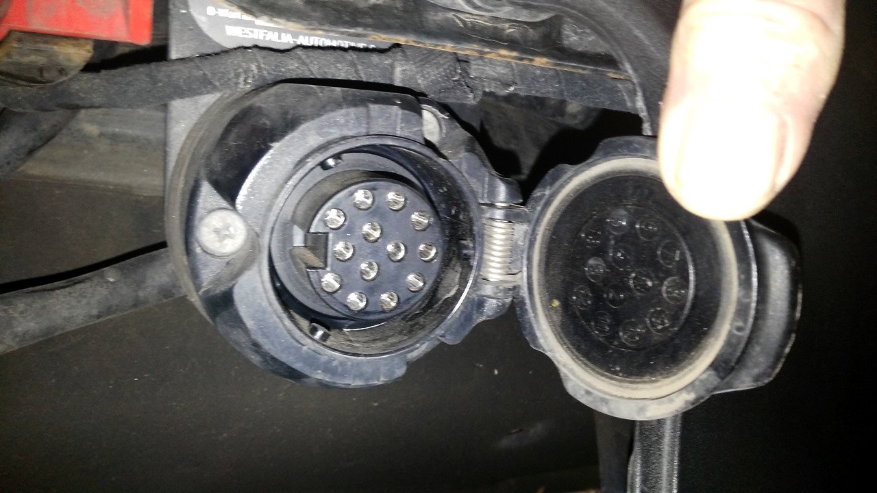

Ahoj,
máte někdo zkušenosti s redukcí zásuvky tažného zařízení 13kolíků / 7kolíků ?
Dáte nějaký tip co koupit?
Veškerá funkčnost s redukcí bez problému?
Je to na tátovo Iso,nebude se nic tahat ale spíš jde o to aby za X5 šlo v případě nouze něco zapřáhnout.
Díky :wink:

normálně jakoukoliv, celkem jedno co, 13 pin má akorát víc funkcí, např dobíjení baterky přívěsu atd.

Ok,diky.
Ja jen aby to vse.fungovalo,svetla apod.je jasn vec ale spis mi jde o ty asistencni veci jak pise Jarda.Napr.v manualu pise ze by auto melo samo regulovat rozlozeni brzdneho ucinku a jednotliva kola v pripade bocniho "rozhoupani" privesu apod.
Neco koupim a uvidime.

to je v pohodě, to auto i přes redukci pozna že byl připojen přivěs.

Na zapojení 13-ti pólové zásuvky platí norma ISO 11446 a oproti 7-pólové je tam navíc zpátečka a stálý a klíčkový + a - Píšu o zapojení pro M1 a N1. Jak je to u N2 a N3 netuším
