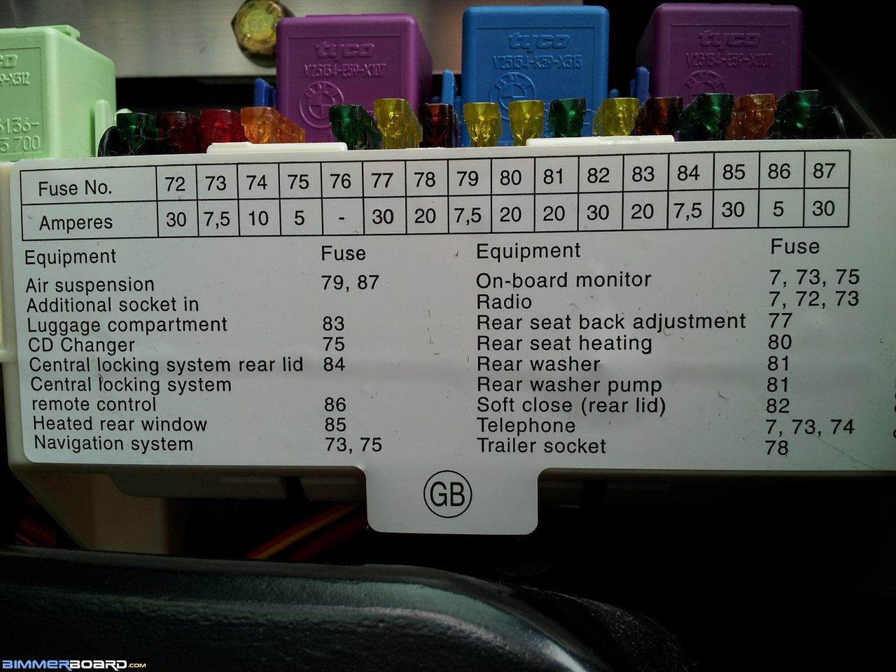

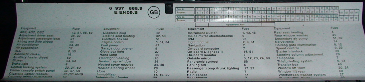

Dobrý den přeji, měl bych na Vás dotaz k E53, r.v.2006, 3,0D ... přestaly mi fungovat obě zásuvky na zapalovač a předpoklávám že to budou pojistky .... prosim, které to jsou, myslím jestli někdo nemá schema. nebo myslíte že by to mohlo být něco jiného ? děkuji moc za radu

Stopro pojistky, mel jsem to samý :) v kastlíku a pak v zadní pravé kapse v kufru

Pošli mi mail, mám to vyfocený, ale tady bych musel zmenšit fotku a hovno by jsi viděl.

Tak jsem to našel, musím ku.va v tom počítači udělat pořádek.
fuseboard Rear e53.jpg (147.25 KiB) Zobrazeno 1694 x
fuseboard e53.jpg (127.33 KiB) Zobrazeno 1694 x

Jo mě se stalo na e65, že mi spadl do zapalovače šroubek a pořád odpaloval pojistky, tak jenom kdyby Ti hned po výměně shořely.
