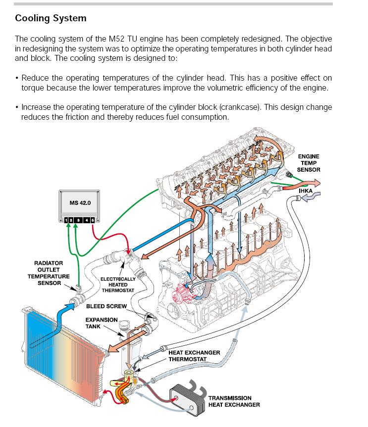

Cau nemate nekdo nakreslene nebo neni nekde ukazano jak cirkuluje voda i s topenim motor m54 3.0i.
