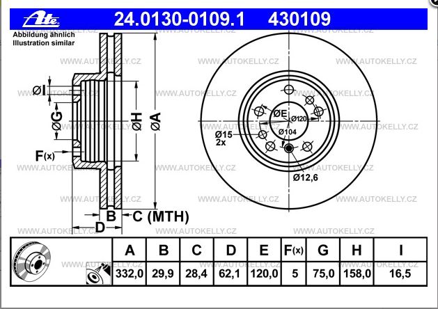

Zdravim panove , mam takovej dotaz chci si koupit na X5 e53 rok 2001 dizl 3 litr 135 kilowat brzdove kotouce , ale jak sem koukal na netu tak tech kotouce je spousta a maji kazdej jinej rozmer , ate febi a tak dal , vybral sem si atecko a maji napsano 332x29,9x28,4 jestli by mi pasovali protoze nekteri treba co sem videl maji to posledni cislo jako 27 a tak dekuji vam za odpovedi

průměr 332
tloušťka celková 62
tloušťka 29,9 čili 30
Jinak nemůžou mít každej jinej průměr daných je 332 a přesto nejede vlak pokud se Ti do toho nezamíchaly zadní. Jinak na e65 jsem dal vrtané Zimmermanny a desky ATE, u kotoučou opatrně vždy kupuj tu vyšší řadu což je např Brembo MAX, Textar PRO, ATE Power disc,... normály se Ti pokroutí, jinak origo je taky supr volba a dá se sehnat za rozumné prachy.

No vono je těch rozměrů co potřuješ aby seděl trochu více viz obrázek. Mě se stalo že mi zimermanni daly do správné krabice kotouč který byl ve všech rozměrech stejný ale celkovou tloušťku měl trochu jinou. Jinak Tě znova varuju jestli si si vybral ATE tak jedině power disc, klasické se Ti pokroutí a budeš mít komplikace a budeš nasranej, vono ATE je sice prvovýroba ale trochu (kurevsky) jiná kvalita pro BMW oproti základu co koupíš přímo od ATE.

to znamena ze tady ten obrazek a ten rozmer na tom by mel byt spravnej na krabici mam presne ten typ co je na obrazku , stejne je ozneceni

tak máš ty horší power disc je 530109, ber v potaz že to auto je kurevsky těžké a lítá jak z praku tak ty brzdy budou dostávat na prdel nešetři na nich. Jinak zkus zavolat do ABV desky origo bmw umí kolem 2000 a kotouč bude cena podobná 2-2,5tis/ks
