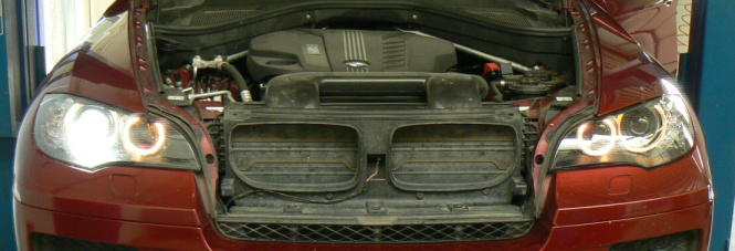

Čau,řeším výměnu bixenonu na E71. Původní světlo bylo rozmlácené a dovnitř se dostala voda, která zatekla až do řídící jednotky světlometu. Podle VIN kódu jsem objednal vše nové a originální (jednotka+světlo), ale po montáži místo původního nesvítí. Po prohození komponentů s druhým světlem vše na tom druhém funguje, kontrola pojistkových boxů (kufr,pod kastlíkem) také nic nevyřešila. Při testu akčních členů přes diagnostiku Bosch KTS se ale světlo rozsvítí. V autorizovaném servisu BMW na origo diagnostice tvrdí, že je vyzkratovaná nějaká řídící jednotka modulu prostoru pro nohy, která ovládá světla. Netuší někdo? Je to možné? Druhé světlo svítí.[/img]

Takže dle informace z jiného fóra se jedná o FRM modul a mělo by to jít resetovat.

Pokud je zablokovaný kanál z FRM tak je to vidět na diagnostice a umím to odblokovat :wink:
