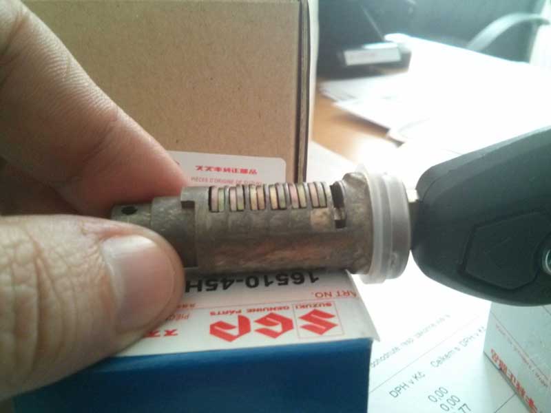

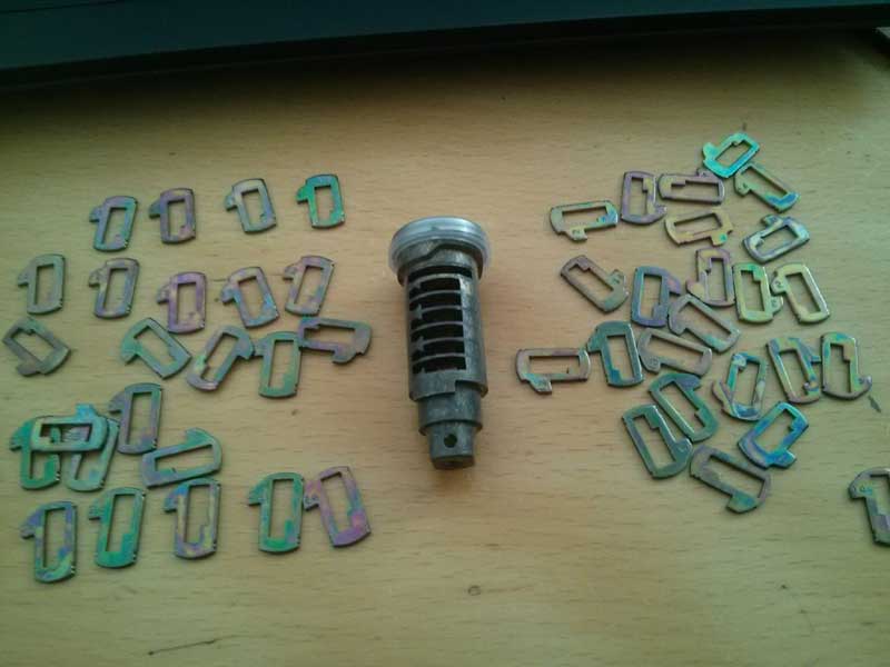

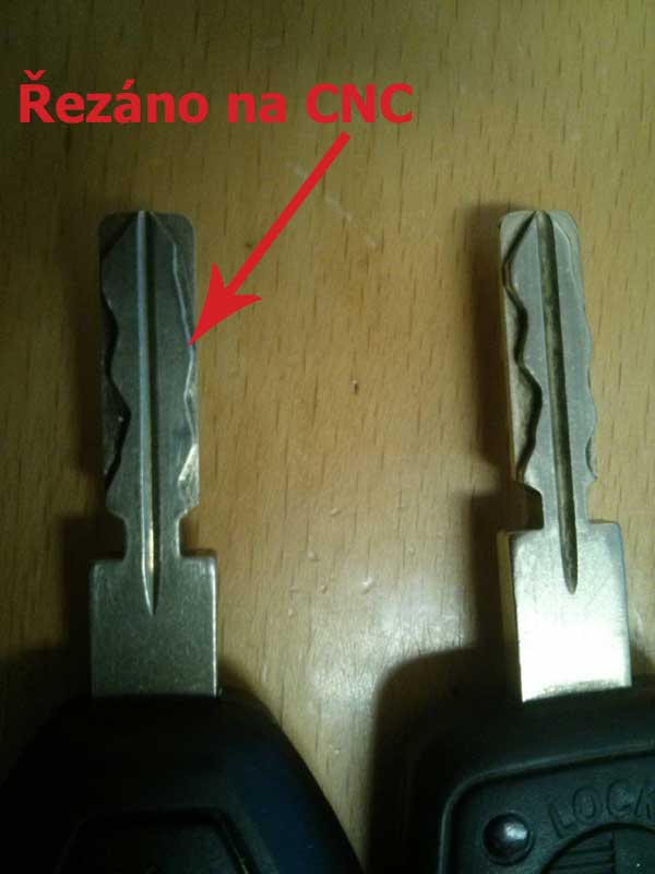

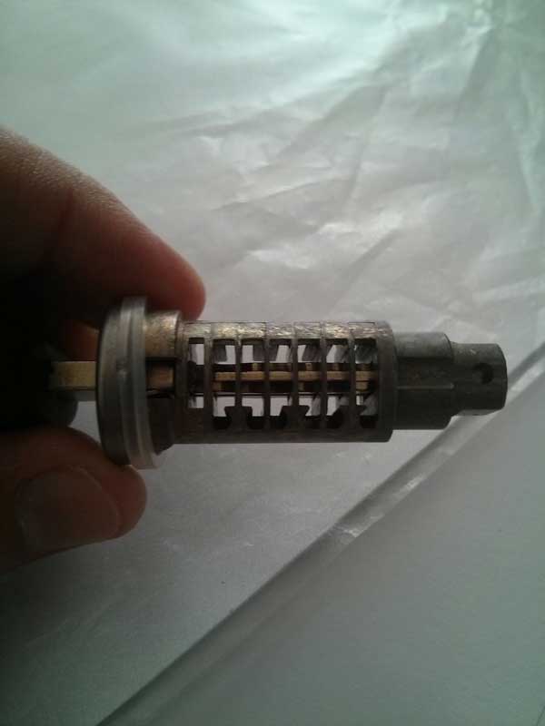

U modelů E34, E36, E38 a E39 je to prostě bolest a protože jsem měl dneska trochu času, udělal jsem pár fotek, z kterých je to snad jasnější.
Dostal se mi do ruky klíč, podle kterého jsme dělali nový a vybroušený do stavu nového a mám tu i opravnou sadu zámku, na které je celkem dobře vidět, co se uvnitř zámku odehrává po zasunutí klíče. Foto je anonymní, není od auta nikoho z gangu a víc informací k tomu ze zjevných důvodů nepodám.
Cylinr - vložka zámku obsahuje lamely ve dvou řadách (horní a spodní). Vždy dvě sousední lamely mají mezi sebou drobnou vůli, ale při pohybu klíčem v zámku se o sebe můžou třít. Mezi dvojicemi je pak materiál cylindru. To je zádrhel první, protože nikdo z nás nejezdí ve vakuu, a tak se zámek postupem času zanáší nečistotami. Ty pak způsobují větší tření mezi lamelami a tím zhoršený chod. Lamely totiž jezdí proti sobě, pružiny je tlačí od sebe a klíč je naopak tahá "k sobě". Pokud je v zámku více nečistot, lamely chodí špatně a hrany vyřezaných zubů na klíči se postupně opotřebovávají. To způsobuje špatné zajíždění lamel (nedostanou se do správné polohy) a postupem času mírně až hodně přečnívají přes vložku a brání jejímu otočnému pohybu tak, jako kdyby tam klíč vůbec nebyl, nebo kdybyste do zámku strčili špatný klíč.
Postupem času obrušování může dojít tak daleko, že klíč se zámku jeví jako jiný. Rozdíl v řádu setin milimetru dokáže způsobit už zvýšené potíže, desetina milimetru pak způsobí úplné zablokování zámku - lamela přečnívá a na bocích má zoubky, které zvyšují ochranu zámku proti násilnému vniknutí.
Postavil jsem vedle sebe jeden klíč, který má najeto cca 215 000 km, a klíč úplně nový. Po zasunutí klíče do vložky mají být všechny lamely srovnané do roviny zároveň s cylindrem, jinak brání otočení klíčem.
Umíme opravy klíčů i zámků, sjednocení zámků na jeden klíč atd...
Více najdete v přiložených fotkách.
