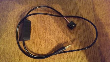

Mám ve svém mazlíkovi jen BMW CD a nikde jsem na netu nemohl sehnat informaci, zda i u tohoto rádia lze zprovoznit AUX.
Pak jsem v manuálu k autorádiu vyčetl, že lze rozšířit o AUX.
Tak jsem se dal do demontáže a opravdu i na mém BMW CD je k dispozici konektor, do kterého lze AUX zapojit.
Tak jsem hledal, kde lze AUX kabel koupit. Nakonec jsem sehnal u AHIFI tento kousek za rozumnou cenu (180,- CZK)
http://www.ahifi.cz/4carmedia-aux-adapter-bmw-0.html
Jenže po té, co kabel dorazil jsem zjistil, že je přizpůsoben pro zapojení do konektoru CD-CHANGER. Tak jsem to zkusil zapojit a nic :(
Pak jsem sundal CD-CHANGER patici z kabelu a zkusil přepojit PINY na 3,4,10 PINY konektoru AUX. Ale opět nic a po stisku MODE jsem AUX neměl k dispozici. Tento kabel totiž neobsahoval žádné součástky dle výše uvedeného schematu, ale pouze 3.5 JACK, kabel a patici.
Tak jsem zjišťoval na netu dál a narazil jsem na schema, které sem vložil aneter (viz výše).

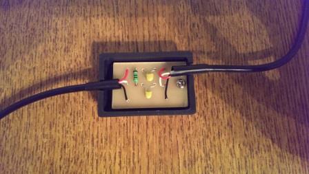

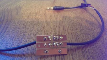

Dneska jsem se do toho pustil a upravil původní kabel tak, aby odpovídal schematu.

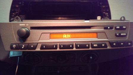

A ono to skutečně funguje. Takže i na mém BMW CD mám AUX a hraje to naprosto bez problému.
Přikládám nějaké fotky. Mějte se.

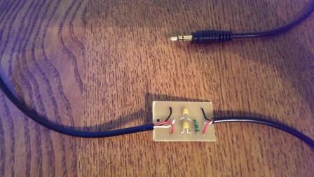

Tištěný spoj vložený do původního kabelu
Zamontováno do krabičky
Hotový upravený kabel
Výsledek
Výsledek

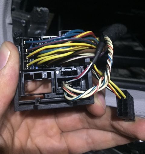

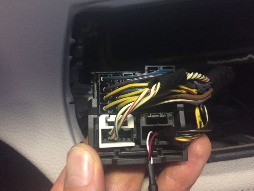

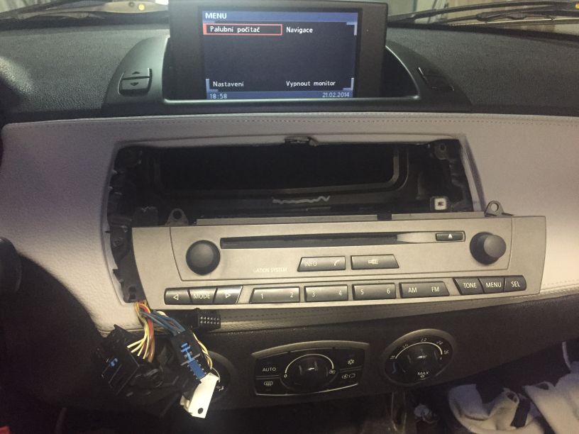

tak konečně jsem se dostal k tomu, abych to napájel a vyzkoušel...tak už to hraje!!! ALE ... nějak se mi nezdá zapojení!!!
...když jsem ty nové piny dal do bílého rámečku (ten nalevo) tak nic..(už jsem si myslel, že to nepujde)...tak jsem to zkusil narvat do černého pravého...a ono ejhle...opravdu se objevil AUX a hraje!
JENŽE - ty ostatní kabely co tam byly...tak když jsem je nechal v tom samém rámečku a jen přidal tři nové, tak to sice hrálo ale část zvuku tam nebyla (bez basu a nevím čeho)....no a když jsem to dal obráceně než to původně bylo - původní kabely v bílém a černém rámečku jsem přehodil a do pravého černého jsem dal tři nové na AUX - tak to hraje jak má...plus jsem zjistil, že ty původní co byly v černém (a ted by byly v bílém tak je nezapojím vůbec a ono hraje i bez nich vše jak má)... - viz fotka jak to mám zapojeno :?: :!:
...tak se ptám, nemůžu něčemu uškodit když jsem přehodil ty kabely v těch dvou rámečcích? (chvilku se mi zdálo, že cítím, že se něco pálí - ale to se mi snad jen zdálo ) :oops:
a je vážně možný, že tam jsou kabely které k ničemu nejsou???
...pokud někdo odpoví - což by znamenalo, že mě pochopil tak už ted dávám klobouk dolů :lol:
