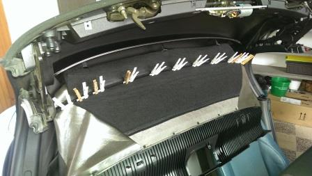

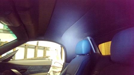

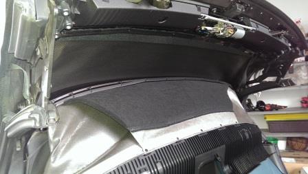

Tak jsem se o víkendu pustil do opravy střechy.
1. Výměna plastového dílu zabraňující skřípnutí střešního pláště při zavírání.
- objednal jsem nový plastový díl a jednoduše ho vyměnil - řeší se při polootevřené střeše - pak jsou přístupné všechny šroubky
2. Oprava střešního tapecu (vyskočená a zničená lišta, která drží tapec v závěsu)
- na půl otevřená střecha - odloupnout středový kryt na střešním panelu
- pod krytem jeden šroubek držící plast
- pak 4 šroubky z čela střešního plastu
- pak sklopit střechu skoro až nad opěrky a z boku mezi mechanizmy ještě z každé strany jeden šroubek držící plast ke střeše
- pak opatrně vyvěsit tapec a střechu trochu přivřít

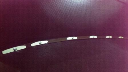

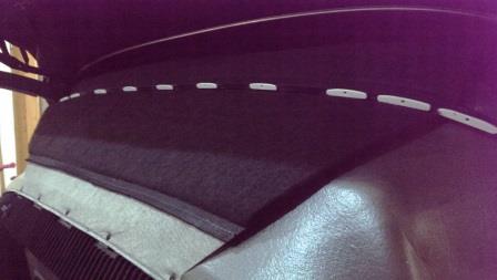

- výroba plastových podložek z tvrdého plastu
- mírně zdrsnit původní lištu v lepených místech
- odmastit lištu i plastové podložky
- lepení nejprve speciálním lepidlem na plasty PATEX - nedrželo ani po zaschnutí na originál plastové liště
- druhý pokud z vteřinovým lepidlem - super, drží to bez problému
- pak sehnat delší šrouby, protože s plastovými podložkami jsou ty originální šrouby už krátké
- no a pak už jen našroubovat (s citem) a složit zpět
Tak to třeba někomu poslouží jako malý návod, až ho potká stejný problém.
Sám jsem to dělal podle německého webu, ale info v češtině bude jistě příjemnější.
Postup viz přiložené foto...
