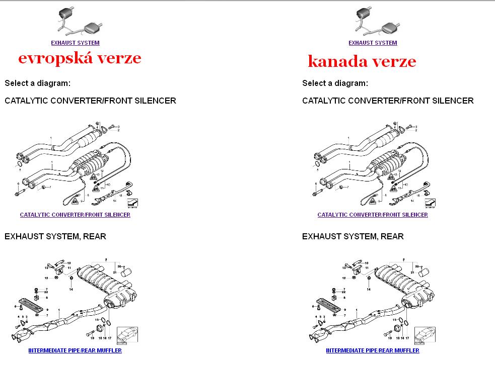

Jak mám chápat toto? ...pokud si ETK myslel např. Realoem.com,
tak mi výfukové soustavy vyskakují totožné. Porovnávám se svou EU verzí 252kw vlevo. Vpravo dle VIN kanada kterou řeším jestli jo nebo ne.
vyfuky EU vs KAN.JPG (87.93 KiB) Zobrazeno 5915 x
de-nitro
Příspěvky: 245
Registrován: čtv 29.01.2015 01:00
#15 Příspěvek od de-nitro »
jo ale u motoru a u svodu to bude videt
Flanel
Příspěvky: 76
Registrován: pát 17.09.2010 00:00
#16 Příspěvek od Flanel »
Už to vidím. Máš pravdu. u motoru také katy v porovnání s mou EU verzí.
Jede to o hodně hůře nebo je to spíš jen o princip a pocit že je to US a je to "pomalejší"?
de-nitro
Příspěvky: 245
#17 Příspěvek od de-nitro »
nevim,s evropou jsem nejel.ta moje uz za svodama zadny katy nema,jen ten rezonator na jedny trubce takze kdybych dal euro svody bude to asi v pohode.
