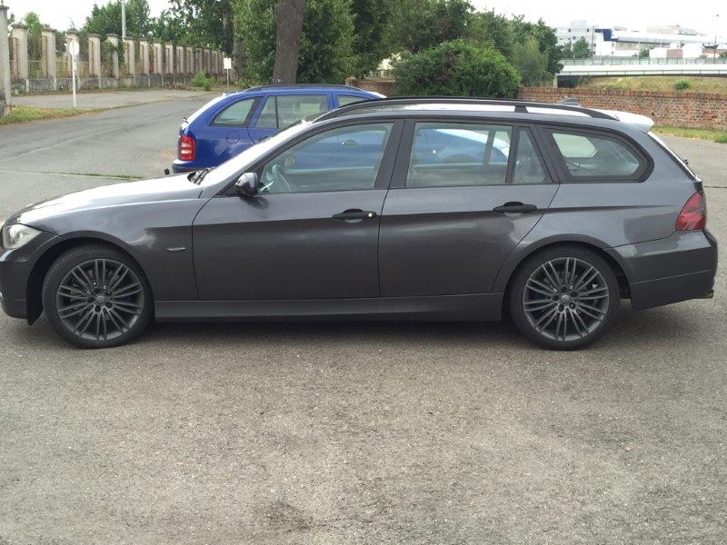

Ahoj všichni, poprosil bych o zkušenosti se snížením auta BMW E91 320D 120kw r.v. 2006. Snižoval někdo toto auto pomocí například eibach Pro-kit?
Mám nabídnuto bud Eibach se snížením cca 30mm nebo náhradu za M-paket pružiny KILLEN což je tuším snížení cca o 15-20 mm. Pokud má někdo zkušenost s takto sníženým autem budu rád pokud mi poradí, pomůže. Na foru jsem se dočetl že u těch eibachů to každému klesne jinak, někomu dokonce třeba o 50mm což je už moc pro mě.
Moc děkuji za jakékoliv názory či rady ale jen k tématu.
jinak ještě pro představu zasílám foto výšky auta po výměně předních tlumičů. proto chci snížení provést :D

tady máš pro představu, jak vypadá e91 snížená vepředu asi 30-35 mm, vzadu o 25mm (štelovák kW V1)

Pavproch: ze jsou ty tvoje kola na obouch nápravách poradne utopeny ?
pavproch
Příspěvky: 4347
#4 Příspěvek od pavproch »
eee, ET mají přední přesně podle TP 34mm a zadní jen o 1 mm vedle - 40 mm místo předepsaných 39
