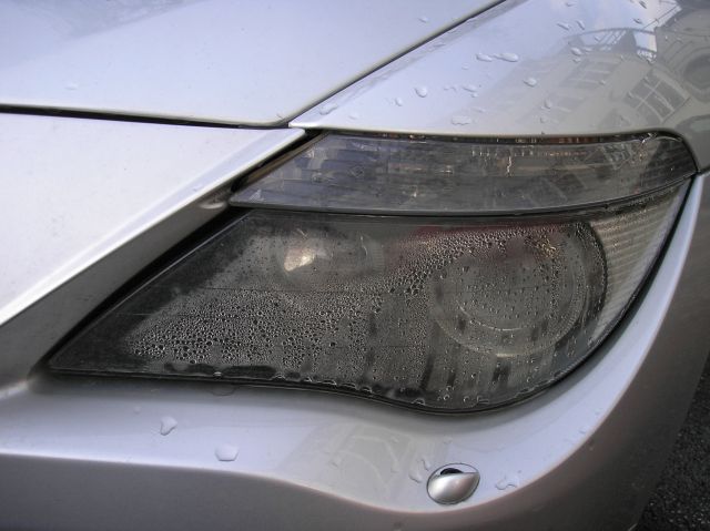

#1 Příspěvek od Pavel 528 »
Mam dotaz,zda jste nekdo resil zamlzena svetla u 6er,tedy pricinu,kudy se tam voda dostava...Nez to zacnu rozebirat,nejdrive jsem mel jedno a ted uz i druhe plne vody...

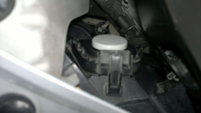

Vysušíš to razdva normálně za jízdy, když sundáš ten zadní dekl pro výměnu žárovky a chvilku s tím budeš jezdit :wink:

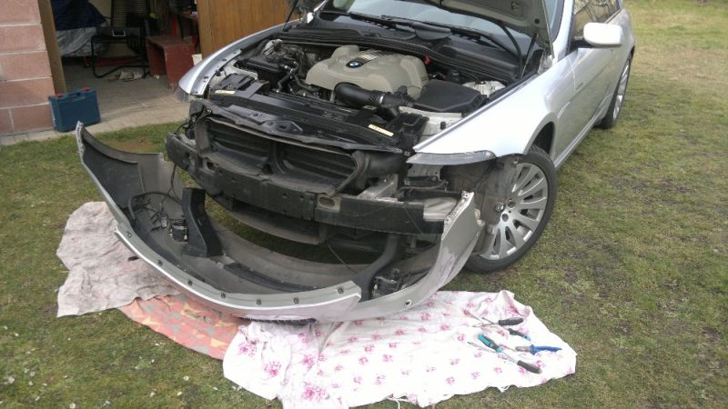

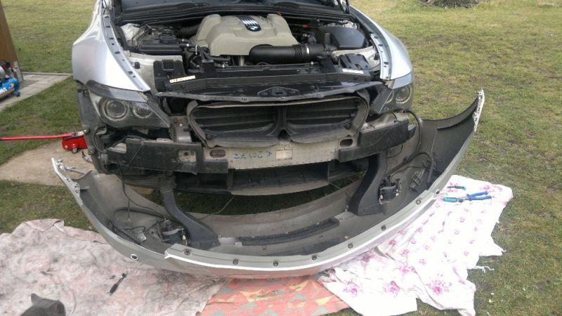

Operace jiz probehla :D jako tragedie,ze se musi sundavat naraznik....

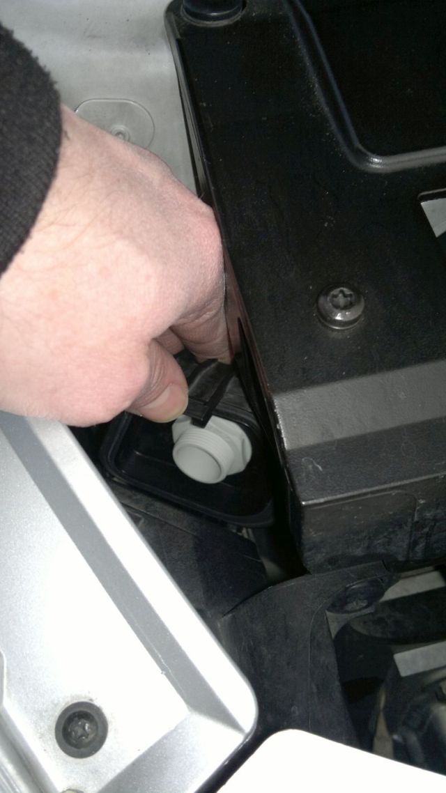

Probehlo vysuseni v troube,kompletni zalepeni prednich plexi a pak jsem namontoval goretexovou zaslepku(propousti vlhko jednoim smerem) na viko pro dalkove svetlo..vysledek OK

Pavel 528
Příspěvky: 1263
#12 Příspěvek od Pavel 528 »
zaslepky

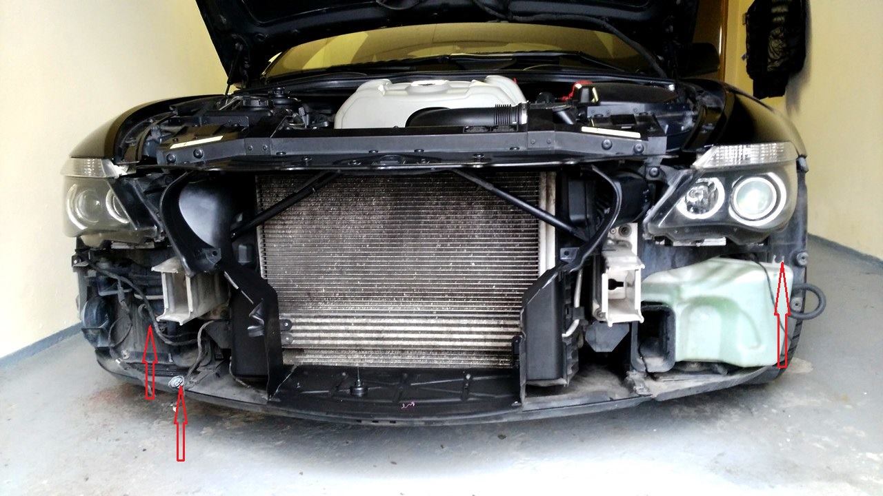

No navod nemam,ale delal jsem to sam a da se to v jednom cloveku,dva na sundani by byli lepsi..
Povolis srouby na bokach blatniku,sundat kryty mlhovek-tam jsou take srouby a pak souby nahore na narazniku a pak uz jde sundat..
Bacha pri sundavani-jdou tam draty k parkovacim cidlum a hadicky k ostrikovacum,tak to neutrhnout a pak uz to jde sundat...

LED markery nemám,US svícení taky ne,světla bez jakéhokoliv náznaku rosení,ale je pravda že ted moc nejezdím a hlavně mám garážováno.U bývalé e61 stačilo v auto umýt a měl jsem zarošený i mlhovky,ty už naštěstí u e63 nemám :D
Sundání orig.nárazníku je jednoduché,není se čeho bát,akorát pozor při vyndavání bočních záslepek na spodním grilu,na jedné straně je zaháknutá a druhé straně vydloubneš,chce to trochu citu :wink:

#18 Příspěvek od Sweden »
Jak psal Pavel,bacha na ty dva konektory na levé straně,jsou nacvaknutý v nárazníku a kabaly od nich nejsou zrovna extra dlouhý,ať si něco neutrhneš,napravo si vycvakni hadici od ostřiků,pak si nárazník povytáhneš a už se na něm nechá něco dělat.

edit: tak teď už to nabralo grády, vypadá to jako na tom prvním snímku od Pavla 528 a začala mi blikat kontrolka adaptivních světel, takže jednotka v ha.... větrám to v garáži...
