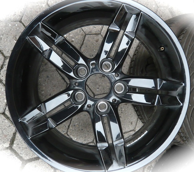

mam jeste tyhle 18

ty cerny jsou origo na 4ku,ale mam je ted na e46 :wink:
