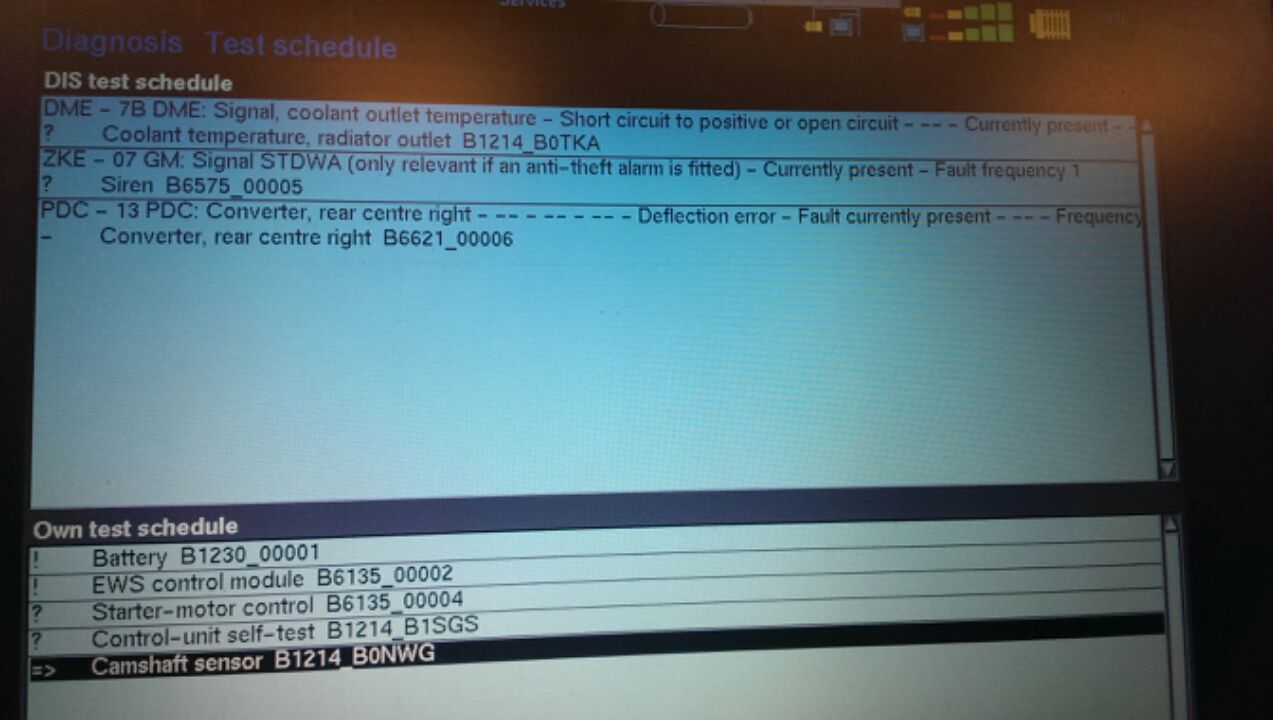

Ahoj, prosím o radu, kamarad má E46 a nestartuje, jenom točí, jiskra jde, benzín jde taky. na GT1 vypadne tato hláška ohledně čidla teploty motoru. Podezření je na čidlo kliky nebo vačky... při vymazání chyb vždy po prvním pokusu o nastartování se zapíše chyba DME tohohle čidla.
Můj odhad.
1) nevím jestli bez čidla teploty motoru nastartuje
2) Pokud to bude čidlo vačky nebo kliky, taky nebude startovat?
3) v případě že se všechno vymění, jít po jednotce motoru?
Díky za postřehy E46 vůbec neznám...
