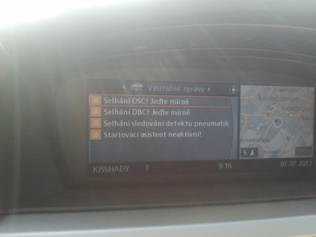

Ahoj, dnes mi z ničeho nic začalo v E90 svítit hned několik kontrolek. Rozsvítila se hláška pro nefunkčnost kontroly tlaku v pneumatikách (Reifen Pannen Anzeige ausgefallen), dále výpadek DBC a dotřetice ABS (Brems- und Fahrregelsysteme ausgefallen). Nesetkali jste se tim nekdo? Mam ted naplanovanych par delsich cest a do servisu se s tim dostanu nejdriv za tyden, takze jsem docela vydeseny. Dekuju za radu

Vypadá to nějak takhle?Tak to může být kroužek pod volantem.Mě to dělalo občas taky,po vypnutí motoru a nastartování to zase zmizelo.

Me teda nesviti hned 4 hlaseni jako svitilo tobe, ale pouze
Selhani DBC
Tlak v pneumatikach
Regelsysteme- ABS
Po nastartovani to obcas na chvili zmizi, ale po par sekundach se zase objevi zpatky

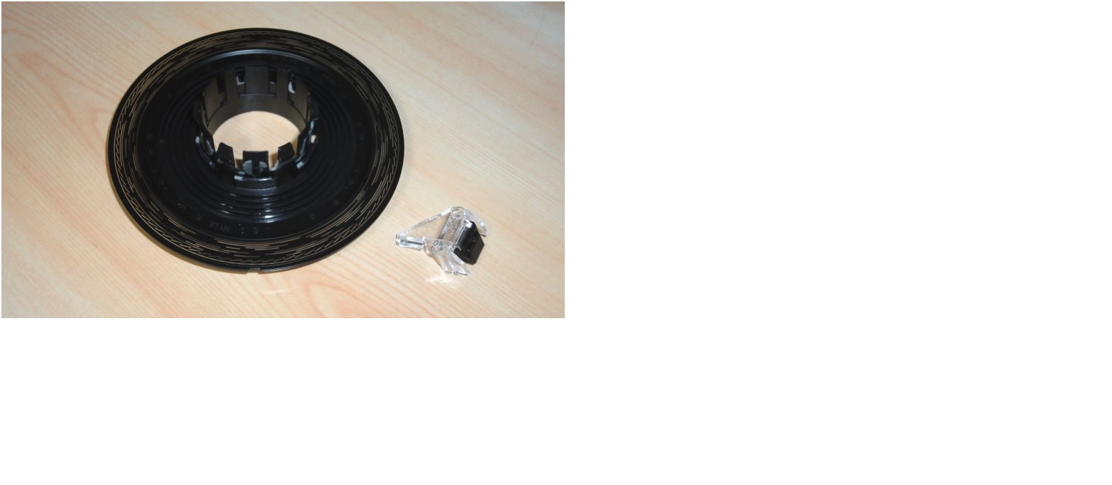

U mě to dělal snímač natočení volantu,stačilo vyčistit.
