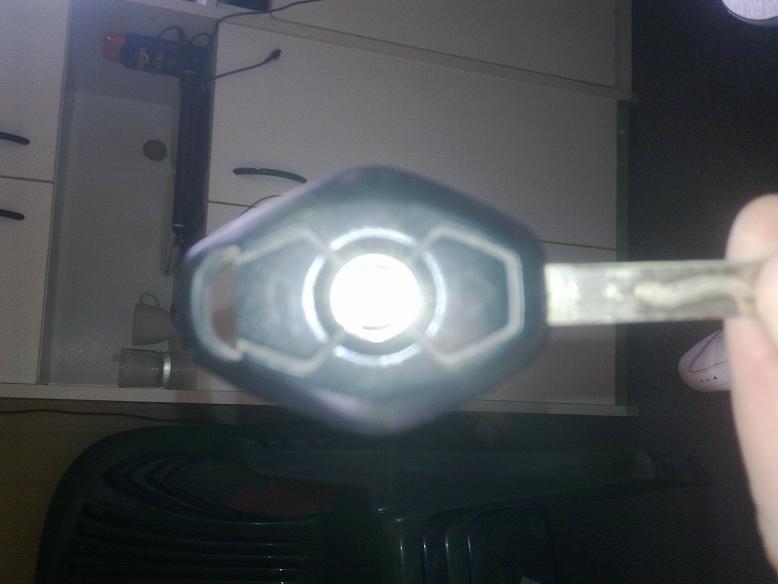

chcel by som Vas poprosit o radu mam 2x kluc od mojho BMW X3
a obidva su nepouzitelne na dialkove otvorenie auta (vobec nereaguje na stlacenie). Neviem co mam robit v BMW mi povedali ze jeden kluc stoji novy 140 eur a to sa mi zda dost drahe. Pokial ste sa uz stretli s tymto problemom a vyriesili ste ho lacnejsim sposobom prosim Vas napiste mi.
V prilohe posielam fotku kluca
Dakujem

Mozna blba otazka ? Zkusil si vymenit baterku v klici ?
xdentist
Příspěvky: 721
Klubové ID: 1473
#3 Příspěvek od xdentist »
messiah píše:Mozna blba otazka ? Zkusil si vymenit baterku v klici ?
tyto klice nemaji vymenitelnou baterii nybrz interni akumulatorek a nabiji se vzdy pri jizde v aute sam. samozrejme se muze pokazit a pak je moznost zkusit ten klic nasilim rozebrat a zjistit zda se sezene nahrada za ten akumulator-to jsem nikdy nezkousel ani o tom neslysel. Anebo proste koupit klic novy.
Zkousel jsi ho s autem podle navodu sparovat?
