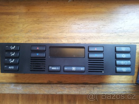

sháním klima panel plně funkční s nepoškozenými tlačítky pro regulaci teploty. Díky za nabídky

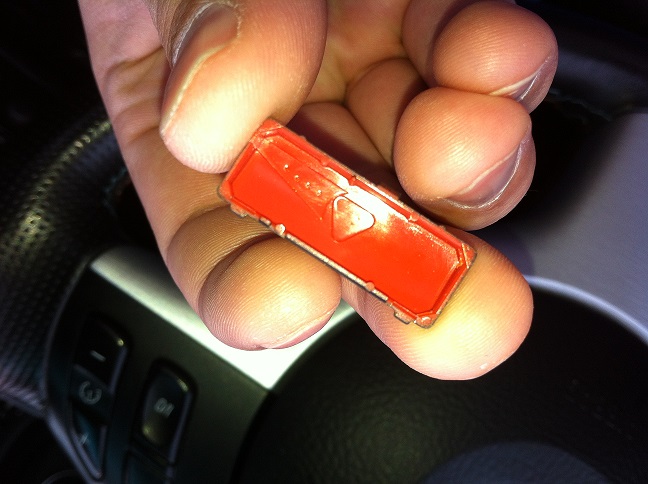

tlačítka lze koupit nová v BMW
-dělaly se dvě verze tlačítek,ta první ta co furt praskala měla tlačítka teploty ze dvou částí-jedna čast černá a druhá barevna-PROTO TO PRASKALO
-ta novější tlačítka (ty právě prodávají nová v BMW) jsou už vylitá jako jeden kus a pak následně obarvená...takže tam nemá co praskat... :wink: :wink: :wink:

čudl jde krasně vyndat stačí ho jen ze spoda podebrat a je venku;)...nic složitýho

dle té tvé fotky nahoře je vidět že jsou to ty lepší tlačítka
-tady na ebay prodávají za celkem pěknou cenu ty tlačítka horší....je vidět že jsou ze dvou částí...černá a barvená....a právě v tom slabém místě u té brevné šipky to praská....
http://www.ebay.com/itm/Comando-clima-p ... 337158fa55

TAKHLE VYPADÁ TEN LEPŠÍ ČUDLÍK ....vyfotil sem ti ho za jízdy po D1 :D tak jednoduchá je montáž :D
