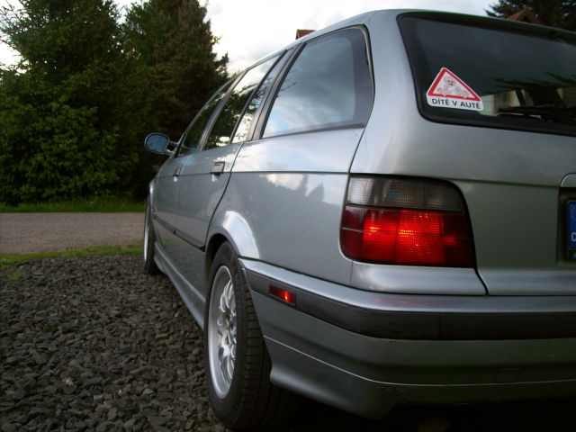

Kdysi jsem měl e36 tour, vyzkoušel jsem sedan, kupé, e39 sedan a opět jsem se vrátil ke 36tce tour, ale hledal jsem a nenašel...jak se zapojují ty vnější žárovky zadních obrysových světel? Něco se pájí, ale nevím co a kde...

Myslis tohle?
Tady, jak by to melo vypadat:
https://dl.dropboxusercontent.com/u/467 ... C01229.JPG

Cawba: Ano, přesně tohle myslím, díky Ti...
marecekoi: Lépe to svítí a mě se to takhle líbí.

Přidáš žárovku do prázdné patice vedle parkovačky a spojíš spodní kontakt prázdné patice a puvodním spodním kontaktem parkovačky. Na svém autě to mám taky a vypadá to o dost líp.

Jiri píše:Přidáš žárovku do prázdné patice vedle parkovačky a spojíš spodní kontakt prázdné patice a puvodním spodním kontaktem parkovačky. Na svém autě to mám taky a vypadá to o dost líp.
Jestli jsi vedle obrysovky neměl žárovku tak Ti nesvítily brzdovky!?
Nicméně zbytek postupu je správně, místo jednovláknové dáš dvouvláknovou žárovku a od obrysovky si natáhneš plus na druhé vlákno žárovky...

taky mě přinutili a už hlásím závadu:) při natažení kabílku od zadního světla k brzdovému mě při zapnutí světel svítí 21W vlákno a při přesazení kabílku k 5W vláknu (vytvořím vlastně druhý kontakt k 5W vláknu) mě svítí obě vlákna...kde dělám chybu?
vlastně jsem to udělal jak píše Tompo ale svítí mě při rozsvícení světel obě vlákna, proč?
už jsem si odpověděl, chyba v zapojení.
už je to OK.)
