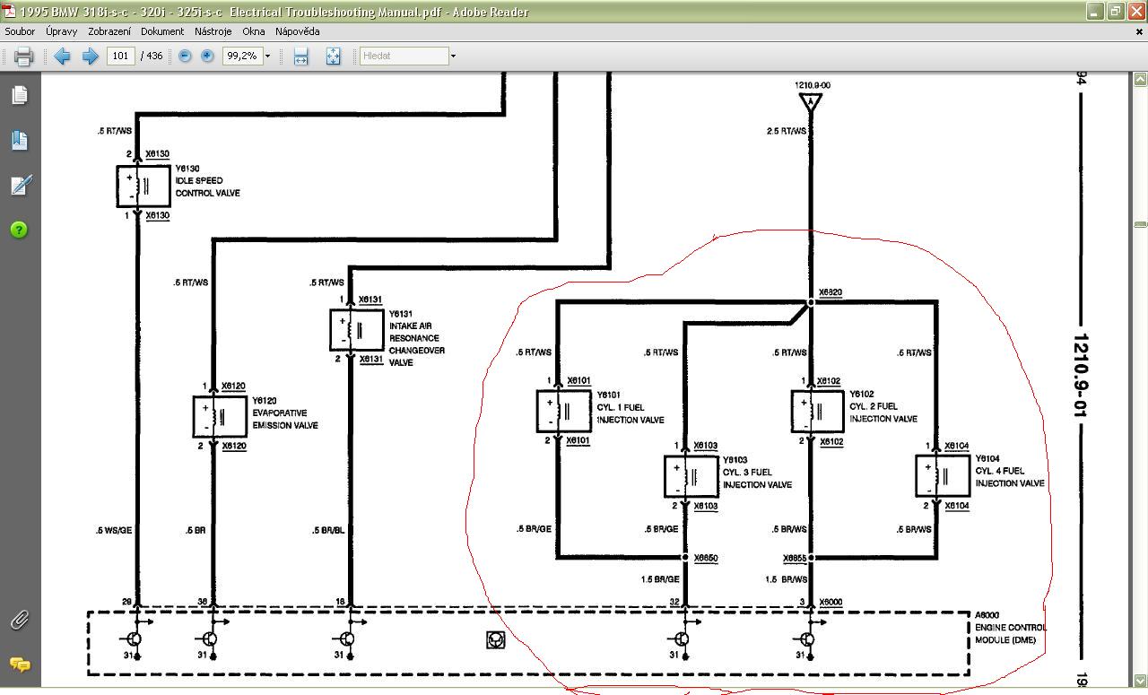

Ahoj budu si dávat lpg do auta a zjistil jsem následujicí že zapojení vstřikovačů je tak že jdou dohromady 1a3 , 2a4 mám motor m42 a co jsem koukal do schémat na m44 už to ma každý zvlášt. Toto zapojení je origo viz schéma.
318 is.JPG (115.68 KiB) Zobrazeno 870 x

A ke vší hrůze, M20 motory měly vstřiky v zapojení 3+3

jen mě zarazilo že jdou 2 a 2 vstřiky dohromady jinak co se týče montáži LPG tak krom zapojení plynu si udělám vše sám není to nic složité jako navrtat do sání díry a udělat závity dát na hadice na vodu T-kus přidělat reduktor natáhnout elektroinstalaci a 1 měděnou hadici pod autem nevím co by melo na tomto být složité a podotýkám než dát auto někam do servisu tak to si udělám sám a myslím že to bude podle mích představ a natavení a zapojení plynu nechám osobě tomu určené 8)
