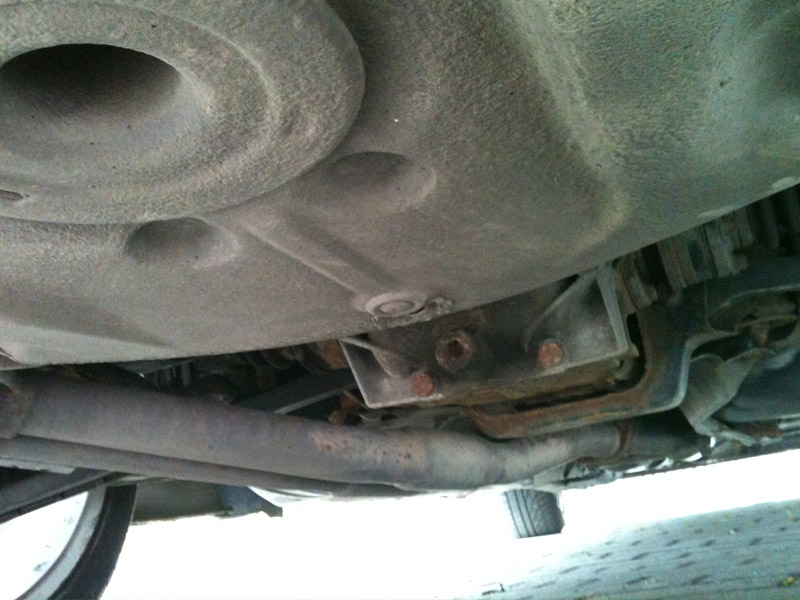

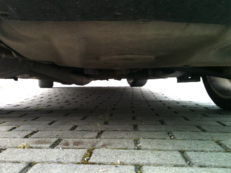

dneska jsem jel za svojim autem. Já jsem řídil tátovo a táta moje. Když jsem jel za ním, tak mám výfuk jako nejnižší místo podvozku a při nerovnostech koncovka výfuku tak jakože trochu plandá. Více na fotkách focených mobilem. Ale chtěl bych se zeptat, jestli ty trubky tak mají být, nebo jsou nejak otočené?
Díky

Mám to také tak, nejnižší místo, myslím že je to normál. Pokud ti výfuk plandá zkontroluj si, zdá máš v pořádku silentbloky výfuku, díl č. 3 http://bmwfans.info/parts/catalog/E36/S ... aust_flap/

Siláče a zavěšení. "hýbat" se bude trošičku vždycky, ale samovolně by "plandat" neměl.

Jako on neplandá nějak samovolně. Ale pří jízdě při nerovnostech se hýbal. A kdysi jak jsem s ním zkoušel zahábat tak byl docela pevně. Teď se hýbe víc. Díky za rady. Hlavně jsem si nebyl jistý tou polohou a nejde mi do hlavy, proč je tak nízko. Nikde jsem neškrtl ani s plně naloženým autem tak to je cajk ale nikdy jsem si toho nevšiml že je tak nízko.

Nejnižší bod by to být určitě neměl. Ta prdel je o něco výš než je samosvor, respektive ta podkova, která ho drží/chrání. Jak říkám. Zkontroluj zavěšení a siláče, je možný, že drží třeba jen na jednom háčku.

Asi to tak bude. Kdysi mi LiborM říkal, že jeden ten "gumový" držák výfuku toho už moc neudrží. teď vím, že ten co je blíže zadnímu nárazníku ten to drží..předpokládám, že tam bude ještě jeden někde mezi tlumičem a středním dílem a proto to bude prověšené. Snad mi to neupadne na D1 :D to by nebylo příjemné :D

já nevím, ale mě příjde tak nějak divně zkroucenej :D
já ho mám u m50b25 nejníž v místě, kde je spoj před lambdou tady mi to příjde takový krkolomný
