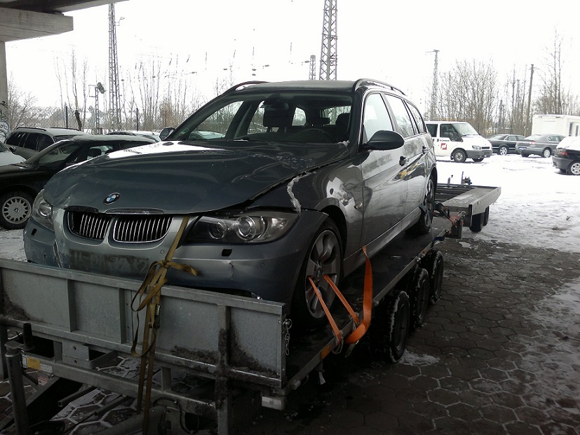

Prosím o radu k rozběhnutí klimy a vyhřívání sedaček. Koupil jsem auto po bouračce. Airbagy byly ok. Karosařina ok, auto jede a řadí :), ale klima (ani ventilátory) nejedou.
Nesvítí ani panel klimy. Po mačkání "čudlíků" se nic nezapne. Pojistky jsem kontroloval, tam by problém neměl být. Klimu jsem plnit ještě nenechal. Háže mi to jen chyby na displeji (navi) s výbojkama..protože je tam nemám, ale jinak nic.

Jestli je to po ráně, můžou bejt utrhané nebo zkratované kabely atd.

Bourané bylo, ale ne hrozně. I airbagy ok.
