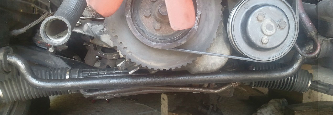

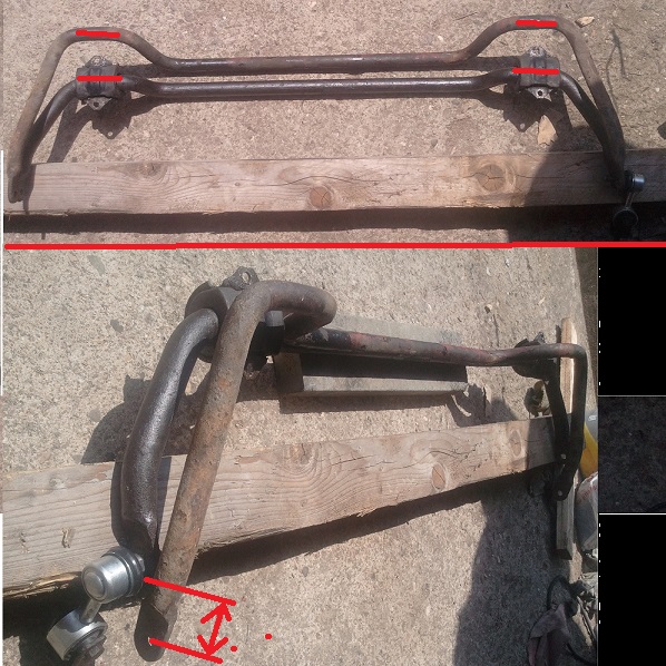

ja se na to podívám. ale rovnou sem teda hodim co mam za průser
bawofilak
Příspěvky: 39
Registrován: sob 25.05.2013 00:00
Bydliště: Litoměřicko
#8 Příspěvek od bawofilak »
kasly mam po 318is . a ted ten IS stabilizátor vadí 6válci.

#9 Příspěvek od shade741 »
jo tahle no tak to pak je už jasný, příště to sem dej hned iso má jinej stabilizátor než r6, já to mxslel tak, že sou zaměnitelný mezi karosářskejma provedeníma pro danej motor. Potřebuješ stabilizátor z auta který je po rv 6/92 a je to ejdna z těhle motorizací http://www.realoem.com/bmw/partxref.do?part=31351090858
Tenhle co by seděl a má jinak úchyty bdue asi na ty delší stabilizační tyče, do teťka sem žil v domění, že jsou stejný, jen průměrem jiný tak asi nejsou :)

stabilizátor R4 vs R6 jsou jiné, mám vyzkoušeno

ja bejt tebou tak se kouknu jestli máš díry na stabilizační tyčky nad ramenem kam prijdou uchytit tyčky. a nebo jestli ti ten stabilizátor leze až za rameno- jako mě. tak budeš vědět hned
