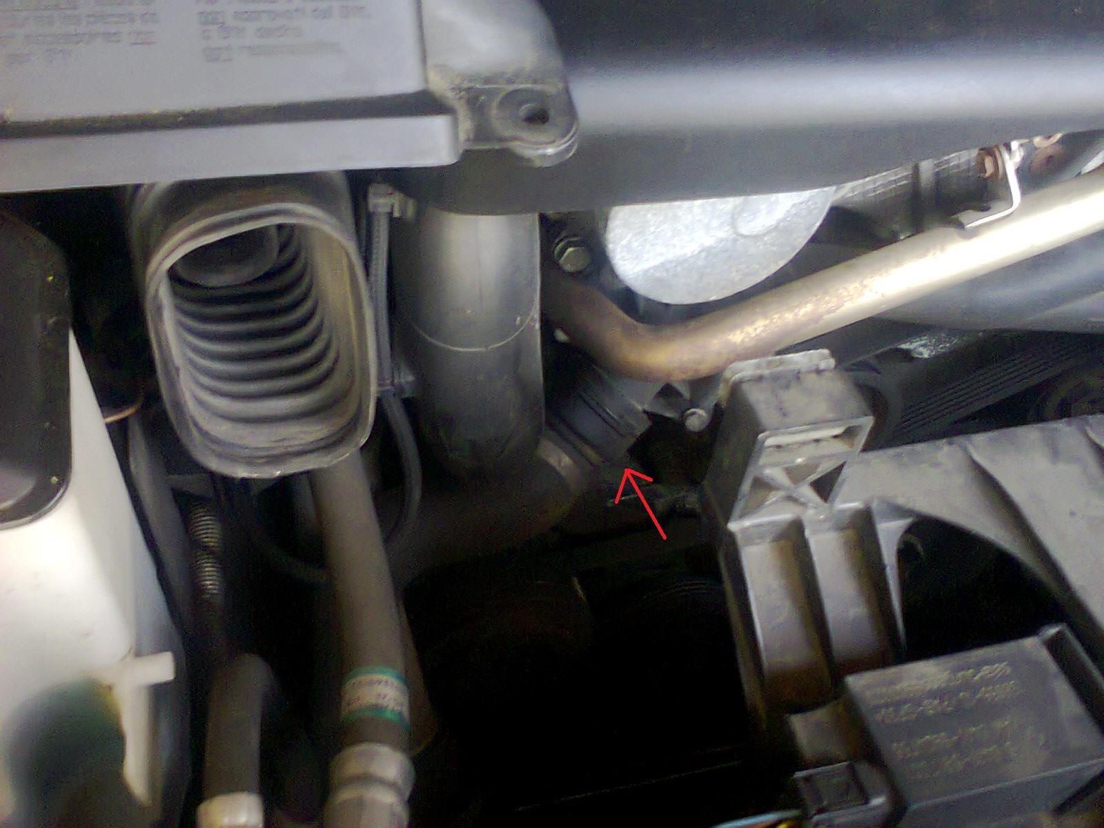

Zdavím,nevíte někdo,jaký je název téhle součástky a kde se koupit..díky moc

Jojo to je ono.Kape to z té spojky mezi hadicí a termostatem.Tak to asi budu muset koupit nový termostat.Díky moc

vyndej to, mrkni na sponku a hadici i to plastové tělo, může to být jenom volné, prasklina na hadici či opravdu prasklé to tělo, nejdřív to ověř než koupíš třeba něco co bys nepotřeboval
