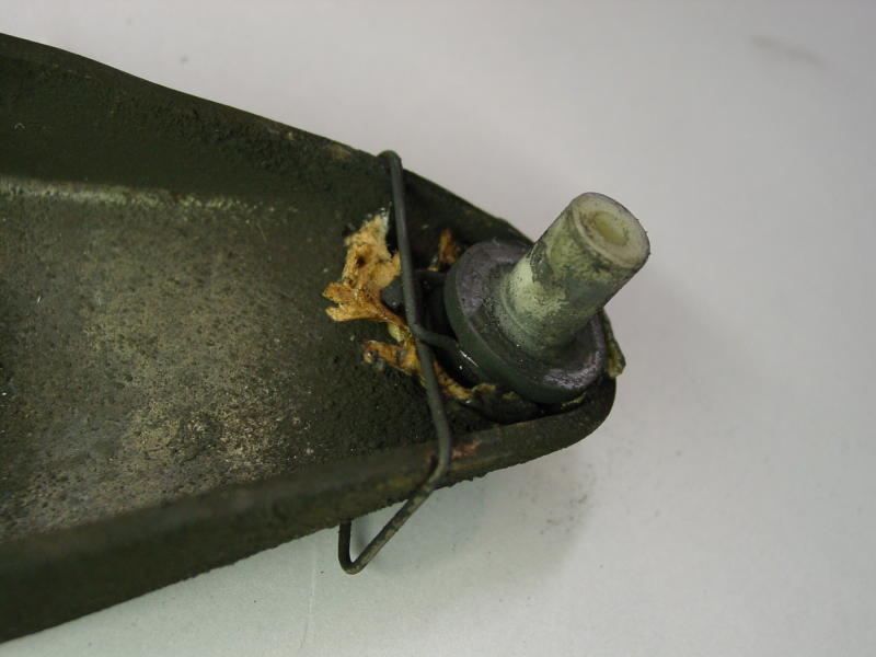

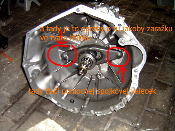

cus,potreboval bych poradi,kamos me menil spojkovej pomocnej valec a nakonec zjistil ze se ulomil takova plastova jakooby zarazka,nemate to nekdo nebo nevite kde to sehnat,je ro 318tds,samozrejme co nejrychleji :D dekuju

ono to je v prevodovce

uz jsem to asi nasel,ale kde to sezenu viz odkaz -čep-,je to na 318 tds.dekuju za radu
http://www.realoem.com/bmw/showparts.do ... g=21&fg=05
http://www.bmw-club.cz/video/all-german ... -pin-31280

Henrifog píše:uz jsem to asi nasel,ale kde to sezenu viz odkaz -čep-,je to na 318 tds.dekuju za radu
a co tak přímo v BMW ? jestli je to díl č. 21511223328 (na obrázku č.6) tak stojí cca 30,- kaček :wink:

#11 Příspěvek od Henrifog »
