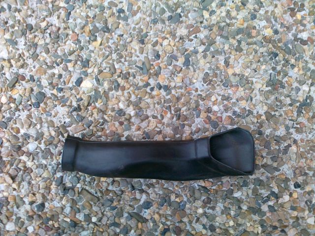

Ahoj lidi, dnes jsem sundal plasty pod volantem a vypadla na mě tato plastová trubka.Bohužel nevím, kam ji nasadit.Nenašel jsem nic, kam by se dala nasadit.Jedná se o BMW Z3 E36/7.Díky za pomoc

1. Změň si název topicu na výstižnější
2. Napiš, o jaké auto se jedná
3. Je to nejspíš k výdechu topení

tak už jsem asi našel, co by to mohlo být: http://bmwfans.info/parts/catalog/Z3/Ro ... r_channel/ .Netuším ale, ve kterých místech je díl umístěn.

Nemám teda Z3 ale vypadá to jako vývod vzduchu nad nohy. V tom deklu co jsi sundal bude díra a druhý konec povede někam do vedení vzduchu. Pusť si foukání na nohy a to asi ucítíš odkud to fučí ...

Tohle bych spíš viděl na fukar na boční okna na nohy je jeden kus větší i když netuším jak u Z3 ale podle toho trojúhelníkovýho konce bych to tipoval spíš na ty boční okna

A nebo ... 5/6 by tomu možná odpovídalo ...
http://bmwfans.info/parts/catalog/Z3/Ro ... es_covers/

tak je to na konec ofuk bočních oken,díky za pomoc
